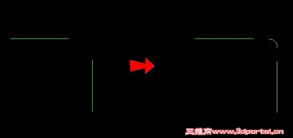

很诡异,我用的2010是可以自动延伸的。

猜是线型 ...

"修剪(T)"选项,"TRIMMODE"系统变量

感谢楼上的朋友哈, 问题解决了
