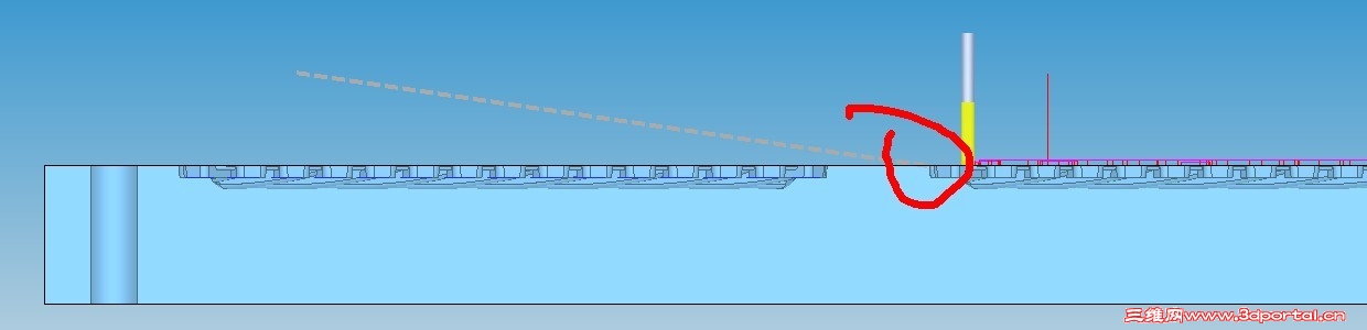

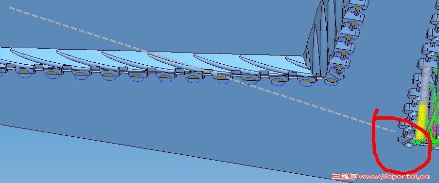

[已解决] E10复制阵列后的很容易出错(文档已经上传)
发表于 2012-5-17 08:50:46 | 显示全部楼层 |阅读模式 来自: 中国浙江金华
' c/ \  s( w* {/ Y; v8 J( I& o3 x1 y: X1 \* X
* M$ u/ U* z4 L- u) e$ ]' { 02.jpg
) L: R- z5 ~1 k; I( P
8 \- Y" w" C% s$ N/ a+ k  e3 H" t* f) p+ r
& L" u. p* Y' v/ C% ?5 A6 {9 n5 \' Q! v3 g# Z1 w
有谁知道怎么解决吗
( J5 k; }3 E" [9 q
/ V: m8 j3 D, T  Z% }
" N. s) Y# J% N就是通过阵列复制的刀路很容易产生GOO斜线进刀。很E9那时的测试版很像。) M) |+ s5 e& U$ b

发表于 2012-5-17 14:13:21 | 显示全部楼层 来自: 中国台湾
根據圖片判斷# T  m: ?- ~' N: ^0 {
複製的程式跟原始程式在不同的TP??(這裡建議改成在相同TP下複製 再移到你要的TP裡) # f9 E1 f$ E- Y/ E4 z
如果是的話 請先看一下不同TP之間的安全高度 是否不同
. x$ E  l: J# _) ?, N而TP有一個把所有程式的安全高度重置成一樣的功能 把他打勾1 S8 a! m) `& p+ y) [/ H: U
應該就能解決你的問題

 楼主| 发表于 2012-5-17 15:02:21 | 显示全部楼层 来自: 中国浙江金华
6# leonarka3
7 e) _) a, Z, t, B2 q
/ g* h3 H/ R% J9 q3 R在同一TP里复制的
发表于 2012-5-17 20:13:32 | 显示全部楼层 来自: 中国台湾
有試著改安全高度嗎? 沒看到你陣列複制的詳細參數
& `" W5 Z1 H# ]! G( f大膽猜測是人為因素 因為這個功能幾乎天天用的到 從來也沒發生過什麼事
& r, m2 s9 u$ c2 v9 T/ E5 N(還是你遇見久久一次的nc bug?)

发表于 2012-5-18 08:45:31 | 显示全部楼层 来自: 中国福建福州
和我当初一样,是你的安全高度没打上.

发表于 2012-5-20 09:51:24 | 显示全部楼层 来自: 中国江苏苏州
我做电极镜像的时候G00也是斜线连结,结果把电极插坏了,

发表于 2012-5-21 10:47:54 | 显示全部楼层 来自: 中国江苏苏州
其实这样的现象我也遇到过,但是我看出来了。最大的原因是因为你复杂刀路的时候是从下往上。而不是从上往下。这样发生的概率是非常高的。即使这样的事情发生了。你把你的原程式重新计算下。就好了。

发表于 2012-10-9 09:02:07 | 显示全部楼层 来自: 中国江苏苏州
补丁打到SP2后就不会出现这样的情况了、会强制复位到前面一个程序的安全高度。放心使用吧(前提是补丁打到SP2哦)
