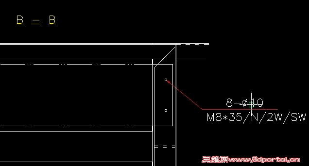

图中的M8*35是螺栓规格好理解,后面的N/2W/SW不知道是什么意思,请求指点,谢谢!
发表于 2012-5-18 09:55:04 | 显示全部楼层 来自: 中国山西太原
8个φ10mm孔,装配M8长35mm螺栓、螺母(nut)、2个垫圈(washer)、弹簧垫圈(spring washer)。

2楼V5,这是什么行业的标法啊?
发表于 2012-5-19 15:09:58 | 显示全部楼层 来自: 中国广东深圳
国标没有这种标法,只是设计师的习惯,属于潜规则,接触过的人都懂的

发表于 2012-5-22 09:20:29 | 显示全部楼层 来自: 中国上海
国标没有这种标注方法。这种标注方法,不是不接触过的都懂吧。应该是某家公司自己内部人员加工时才看得懂
