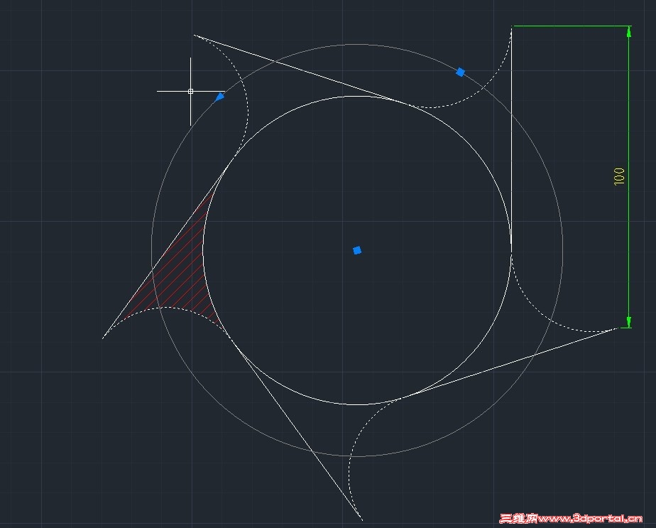

今天下了个AUTOCAD2013,感谢工具什么的都超齐全。效果也蛮好
) `$ w; ]- C  J( B0 q9 ]# W, b/ w5 o9 c. r3 r$ X5 l
就是后来画图碰到了一个问题,列阵都是关联的整体,想单个修剪都比较困难。可能以前用的2007所以没这样的情况。. G8 s) b% u# E6 h0 H* U4 L
7 w3 X8 k7 ?+ B: i7 Q请教能不能不关联啊。至少单个能修剪,现在关联的肯定有关联的好处,但是不太习惯。
2 l, R) Q* L4 E% o: f) Q
! H) E+ G9 }# X有人能教下我么,最好详细的操作,感激不尽
 楼主| 发表于 2012-5-17 16:08:29 | 显示全部楼层 来自: 中国江苏无锡
未命名.jpg 关联的图
发表于 2012-5-17 16:41:36 | 显示全部楼层 来自: 中国广东汕头
在指定阵列的类型后,命令行有“关联”选项可进行选择,要不你阵列后分散。

如果关联了,也可以用“X“来炸开的。
