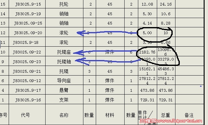

无标题.jpg 自动生成有问题,主要是由于我采用自动生成软件,生成的零件后模板不是我定义的那个,导致出现单位不一样。大家有没有办法能解决的。我不想在表格单独改那样太麻烦

打开零件,选项,单位,自定义,重量单位改成公斤就OK了
发表于 2012-7-25 10:02:59 | 显示全部楼层 来自: 中国江苏无锡
是的 是你零件的单位不统一
发表于 2012-7-25 10:08:25 | 显示全部楼层 来自: 中国山东济南
统一度量衡,自动生成是方便,得选好材质定好单位
