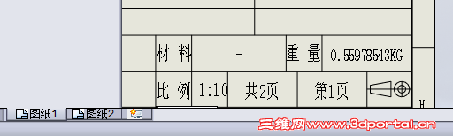

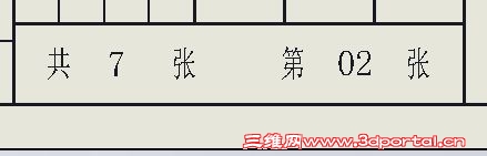

各位出工程图时一直在绞结,图纸的数量特别不好填写 ,需把总数确定后,一个一个输入“共 张 第 张”,虽然在如图2的情况下可自动生成,但在这种情况下会出现几个问题:1.文件会很大,运行会卡;2.图纸多时不可能全部放在一个文件内,修改时不方便。% W) {7 y, Q; h
请问在设置模板时有没有好方法?上次公司请SW公司来培训也不能解决自动生成“共 张 第 张”。
 楼主| 发表于 2012-5-18 08:27:22 | 显示全部楼层 来自: 中国湖南长沙
不好意思,刚才忘了传图

这个事可以自动生成的,如图
发表于 2012-5-18 08:40:59 | 显示全部楼层 来自: 中国福建泉州
本帖最后由 lfcx0916 于 2012-5-18 08:52 编辑 / g$ f# w* k6 ^# S) t! \
8 f8 N6 _& H8 h这个是可以自动生成的, http://www.3dportal.cn/discuz/border=0你注意当前文件的两个属性就可以了,我的如下共SW-图纸总数(Total Sheets)页,第SW-当前图纸(Current Sheet)页

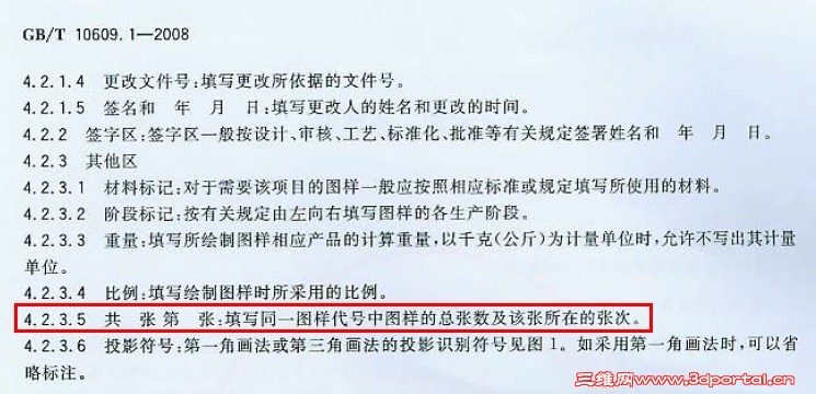

发表于 2012-5-19 09:24:59 | 显示全部楼层 来自: 中国浙江金华
( G/ M6 p. Z) s4 s
SW里的“共 张 第 张”应该和GB的“共 张 第 张”含义不一样
1 {7 O' M& `- U9 g, Y. M. t" d, Rhcxxx901127 发表于 2012-5-18 21:54 http://www.3dportal.cn/discuz/images/common/back.gif
5 m) n0 W$ j4 \5 B
为什么不一样?它的级别比GB还要高?
3 |) B( M0 x# R% H/ Z 189.jpg
: p& H3 \4 c% M- {. M  |! |+ ?这个不要混淆,除非你的企标级别高于GB,要求按“每套”数量填写。
发表于 2012-5-19 12:15:34 | 显示全部楼层 来自: 中国辽宁盘锦
为什么不一样?它的级别比GB还要高?/ Z" c) ]& x/ Z! M$ _$ d4 x
2043425: E$ H# I6 q1 @5 z9 m) Y4 K3 V
) \6 b' n$ \6 Bffda 发表于 2012-5-19 09:24 http://www.3dportal.cn/discuz/images/common/back.gif
同一图样何解?

发表于 2012-5-19 16:51:36 | 显示全部楼层 来自: 中国上海
  B2 h( |+ ]" @- i5 T
+ ?8 e; _" n) T3 ]. y7 Qffda 朋友的理解完全正确,与国家标准的相关表述完全一致。楼主的理解是不正确的,可能是有些单位对标准的理解有出入,致使在该单位中工作的朋友产生了误解。% i5 r2 |% a4 m+ I
若以楼主的要求可以这样想像一下,如果你的整套图纸中间添加或减少一张图纸,难道你要将全部图纸的共几张和第几张全部更改一遍吗?
