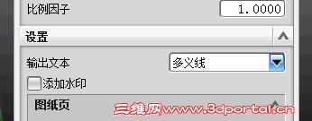

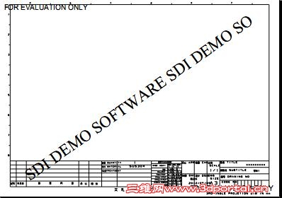

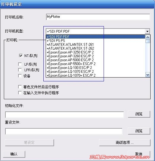

如题,请大家帮我看看是怎么一回事,到底是UG的问题,还是PDF虚拟打印机的问题?还是我的打印机机型选择错了(里面只有一个pdf格式的打印模式)?水印一直在在~~~烦!& e' e( d$ e9 u1 j/ L, \

在生成pdf图片时,有个水印控制,关掉就可以了。

发表于 2012-5-18 11:58:26 | 显示全部楼层 来自: 中国湖北十堰
" V/ C/ n( z6 }6 a2 G- k; N- N* h! E0 D这里,把V去掉可以了
 楼主| 发表于 2012-5-18 14:18:38 | 显示全部楼层 来自: 中国广东深圳
4# pansuiliu 你用的是4.0吗?我的没有这个图标~能否截完整的图,谢谢!
发表于 2012-12-26 13:36:10 | 显示全部楼层 来自: 中国浙江杭州
系统时间问题
发表于 2012-12-27 08:44:21 | 显示全部楼层 来自: 中国江苏无锡
好像4.0不能导出PDF

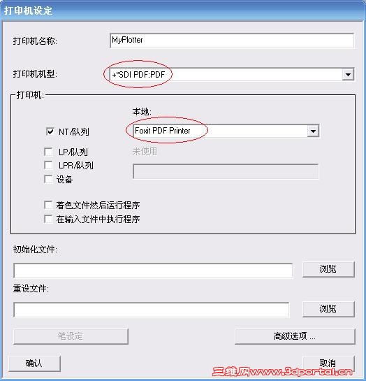

发表于 2013-1-17 13:51:48 | 显示全部楼层 来自: 中国江苏苏州
换一个PDF打印机试试,我本来跟你一样迷惑,后来重新下载了一个PDF打印机,重新安装后,问题就解决了。
发表于 2013-8-26 21:50:38 | 显示全部楼层 来自: 中国北京
把系统时间改在ug图档 时间后面就好了
