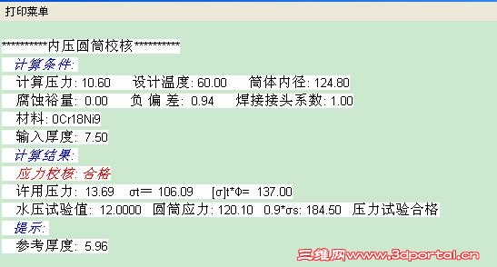

各位大侠:
* n" E  u0 d/ Z5 [9 M      你们好!我是新手,在学习如何使用sw6。现在对于筒体计算结果的一些符号意义,不是很清楚,如附图所示:
3 q8 Q. j4 E! u7 m7 H( ]8 ]      问题如下:1.材料的负偏差是如何得出的?我没有勾选负偏差为03 T$ W6 T& C+ E) ]
                     2.σt 是什么意思     σt*Ф中的 Ф是什么意思,σt*Ф代表的含义。. F, r- E! \: ^
               3..0.9*σs 代表的含义,为什么是0.9?圆筒应力是指在12Mpa下的水压应力吗?$ @8 b6 d1 L) D9 X$ H2 E
               4.参考厚度是计算厚度,不包括腐蚀余量和板材负公差吗?

原题:1.材料的负偏差是如何得出的?我没有勾选负偏差为0
# a8 ?" Z% R$ ^. ]; ~问题回答:材料的负偏差是由材料标准确定的。不能为0

原题: 2.σt 是什么意思  σt*Ф中的 Ф是什么意思,σt*Ф代表的含义。% \8 \; W) r, G$ F- |
问题回答: 【σ】t  是设计温度下材料的许用压力
- `( `/ L7 s) |1 Q           【σ】t*Ф中的 Ф是焊接接头系数。
, W( E- g3 B; E8 f2 X- C# c           【σ】t*Ф代表焊缝影响下的许用压力
rgsmdqy + 5 技术讨论

原题:  3..0.9*σs 代表的含义,为什么是0.9?圆筒应力是指在12Mpa下的水压应力吗?4 ]& k# |9 }" ~! Y
问题回答: % c' g( ?) v( R8 ^0 @! z
      0.9*σs 代表的含义,
/ c' f' f% v' q+ r4 \, E& Y      楼主还使用σs 这个代号,说明你使用的是98版sw6.
8 L. B9 f, u) k4 N5 C* f        目前GB150-2011 使用ReL代表壳体材料在试验压力下的屈服强度,0.9就是规定的系数
( `8 f3 z3 O. f0 `2 v4 \* p     液压试验压力校核的是最大总体薄膜压力σT
) I% o, x) a8 N% f( T% I+ |   σT 0.9ReLФ

原题:  4.参考厚度是计算厚度,不包括腐蚀余量和板材负公差吗?
+ i! l1 V$ ^( q% b# O# A问题回答:  % p  y7 g8 B+ }% H$ }; w
        楼主打印界面重新参考厚度是计算厚度,是按照厚度公式计算得到的厚度,真正需要时还要计入GB150-2011 4.3.2规定的其它负荷所需厚度,是不包括腐蚀余量,但包括了板材负公差。
