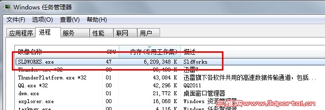

[求助] 物理内存只用掉百分之七十不到,SW提示无法取得所需内存,为什么?
发表于 2012-5-18 12:04:36 | 显示全部楼层 |阅读模式 来自: 中国上海
各位高人好,本人上班办公电脑,配置如下:I5 2450,显卡HD7650,内存4G。win7 32位旗舰版,破解了4G内存限制。安装的SW为2011SP5。不知道为什么,每天SW都会提示几次“无法取得所需内存”,但在出现此提示时,到任务管理器里看内存使用情况,物理内存只用掉了67%左右,实在不清楚为什么出现这种情况了。请问下有没有碰到过此情况的朋友??有没有人知道问题出在哪里?应该怎么解决这个问题? SW提示无法取得所需内存时,十次有九次会自动退出,难得有一次没自动退出,但图面颜色、线条也会比较乱了,很郁闷

你的配置用win7 64位系统,不要用32位系统,32位sw最大只能用到2G内存

楼主要注意:操作系统能认出4G内存并不等于SW所请求的或能够使用的内存能够满足你的模型需要。这是两个概念。

如果SW开始请求内存是1.5G,而你的计算数据、SW程序本身等最后要耗用1.6G,而空着的内存SW又不能调用,那么就会出现内存不足的现象。

实质上,W7和XP32位系统一样,都是程序员设计时人为地加了内存寻址限制,早期的XP也是支持大内存的,现在的32位系统最大可以支持到3.25G(SERVER版除外,没有限制)所谓的破解都是假象(本人亲自测试过),只是可以“识别”4G以上的内存,寻址还是寻不到的,所以无法真正利用起4G以上的容量,SW用到3G时只有提示内存不足了。

破解32位系统4G内存限制是没什么问题的,但32位SolidWorks最多只能使用2G内存,这是SolidWorks的限制,与操作系统是无关的。

21#说的对,我原用win7 32位旗舰版,经常出现内存不够用,改为win7 64位旗舰版就无事了

' W' _" L' E  i8 L+ |+ V64位系统没有限制。
