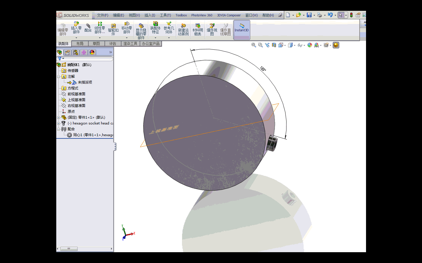

螺丝孔为120度的孔,装配的螺丝在做爆炸图时为什么不从孔的垂直位置上移出?

不会自动爆炸出来你就手动定下爆炸后的位置呀。软件不可能到百分百正确理解你的意图的

请问要怎样设置才行,请教

你开始点的方向不垂直,删掉左边树中的方向一次,再重新点一下螺母就垂直了
; K; T- X( Q2 P, `" W
* }! N( L" I! n/ h 无标题.gif

这个是系系统默认的还是是它的BUG!
 楼主| 发表于 2012-5-19 12:28:05 | 显示全部楼层 来自: 中国广东珠海
高手啊,受教了
