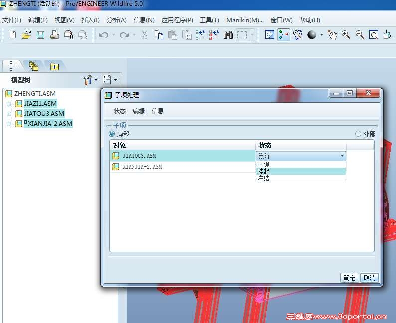

发表于 2012-5-25 08:46:36 | 显示全部楼层 来自: 中国北京
不用那么费劲,删除时在选项里把关联的子项挂起就可以了,删完了再把第二个子项从定义
