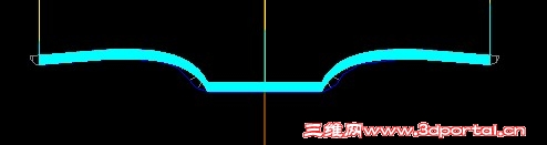

如图,3D流道加工不到位,求各位大侠帮忙解决

发表于 2012-5-18 22:53:05 | 显示全部楼层 来自: 中国广东东莞
你说的是转角处吗?
 楼主| 发表于 2012-5-19 09:43:49 | 显示全部楼层 来自: 中国江苏苏州
是的,有办法吗
发表于 2012-5-19 11:29:00 | 显示全部楼层 来自: 中国福建泉州
呵呵,没看出刀路有何问题
- [4 T/ C: o6 p* B% \% t' Y刀具轨迹是刀尖的轨迹  M$ B  g, |6 l- Y
球刀加工流道时,在陡斜部位刀具有效半径是在变动的。所以投影的轨迹是对的
; Y& k' t9 V7 H+ ^% W如果你按你觉得的拐弯部位轨迹线也贴合上去,那是会出现过切滴
. y, {( s1 j* }& S* j具体情况你可以做实体模拟
路过不买 + 2 应助
发表于 2012-5-19 13:13:27 | 显示全部楼层 来自: 中国河北石家庄
你看看差多少,可以把投影线延长多少

miner 发表于 2012-5-19 11:29 http://www.3dportal.cn/discuz/images/common/back.gif
* x2 _+ ^+ n$ {. _这个图在拐角处确实是没有到位置,请看仔细。
