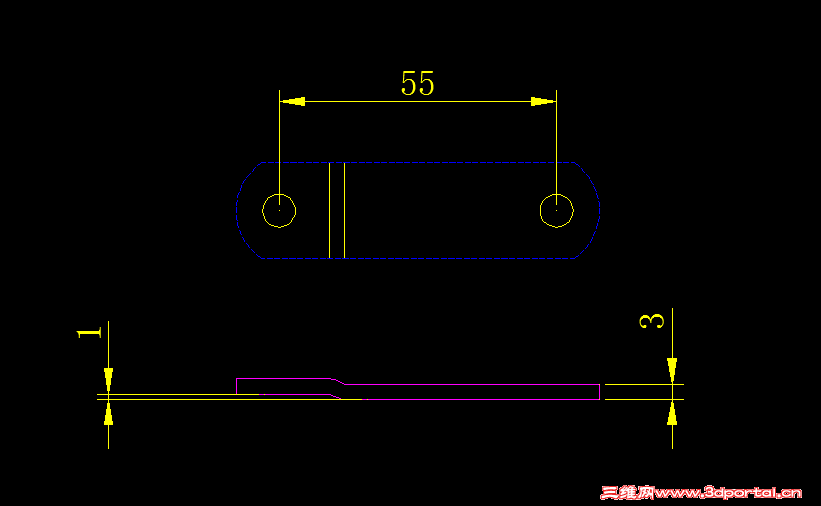

怎么设计啊,条料

! M' C* c2 V' z9 E0 V: H1. 画图:
4 W6 n2 a9 L( t4 d: I  ^- h* z    用PRO/E画这个是小菜一碟:先画平面图,再用脊线折弯即可。楼主要注意的是要在长度方向加两个基准面用来指定折弯相对面。
6 u7 d* v) u# q6 L2. 制模:
$ e5 V6 Q: h" R6 M; s4 y+ u$ f    用跳步模或复合模都可以。看批量。单件、小批也可用线切割加折弯。

谢谢 已经解决了
