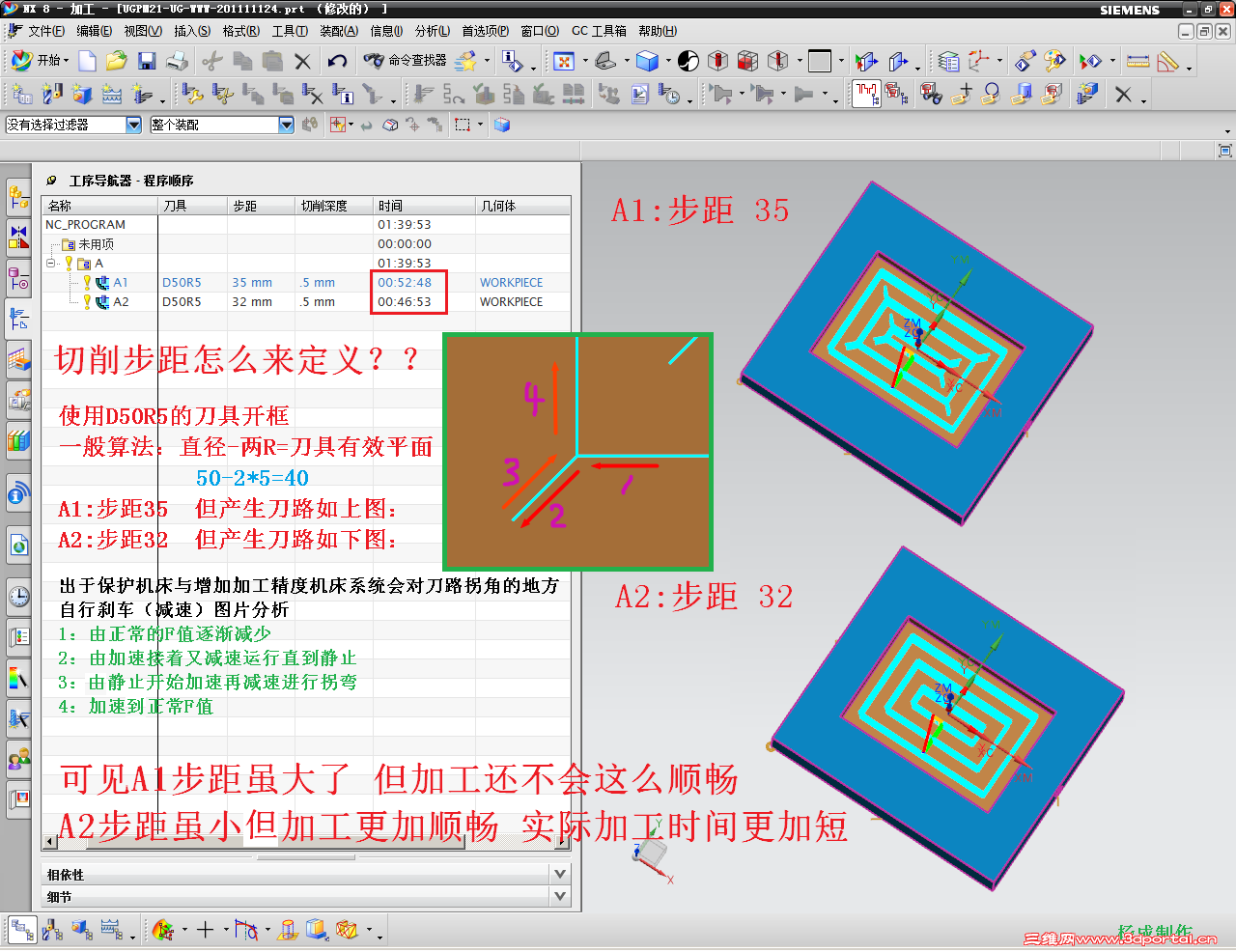

[原创] 如何提高加工效率 加大切削步距是个误区
发表于 2012-5-18 20:15:14 | 显示全部楼层 |阅读模式 来自: 中国广东东莞
如何提高加工效率 加大切削步距是个误区1 b$ z* X7 a9 M/ M: g, F6 [4 b
  a, S  o9 X! d& r; T
看图:) y6 I, U  A1 G
, M6 C; A/ j) }/ a/ i 无标题.png

步距不是你随意设的参数,根据不同的切削参数、材料,是有经验数值的,提高加工效率和加工质量、机床刀具承载能力是矛盾的,需处理好。看你的图,加大点步距,结果出现了发散的刀轨,你觉得降低了效率,事实上,如果你将拐角设成圆弧的,就不会出现你说的现象。

这里讨论的是 一种现象,一种出现的问题;如果把一个问题尖锐化是没得说的  * T  W$ J* Z; v+ U4 h
如何是个木材 用插铣就更加理想了

刀直径的65%,一般我只取这么多,只要效率是加工店的做法,精密模具的精度和品质,还是要时间的。加工效率和刀具损耗,加工时间是个反比的,如果是干粗活的,就要效率,干细活的,只要时间了。

  I+ Z* W+ p, H. Y6 y  c本人觉得A1图的加工更加合理,至少转角的时候不会猛撞。

具体情况具体对待吧,要顺的话拐圆角会更好些

O(∩_∩)O~,我们一般用刀具直径的65~70%来计算,还是比较划算的

A1图按俺的经验确实比较合理滴,不用担心漏铣和过载这些问题。大家没事的,开粗俺一般做75%刀径,要不然老板看到会不高兴滴。

粗加工,用小步距是没有效率的
发表于 2012-11-11 20:00:04 | 显示全部楼层 来自: 中国河北石家庄
因为不加那个拐角的话会有地方清不到所以它就加个拐角,步距调小了以后不加拐角也能清到所以它就不加拐角,就这么简单……

你那图太标准,所以步距减小看起来刀路清爽。实际的图很复杂,各个拐弯地方刀必须要拐进去清掉残余
