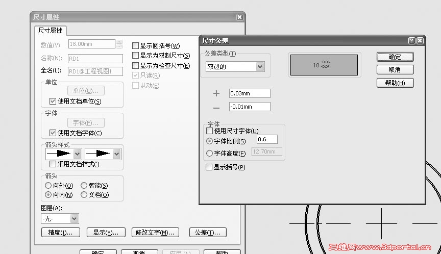

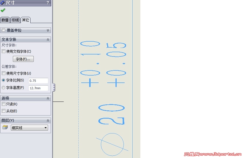

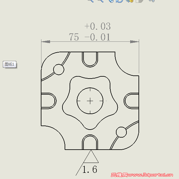

如图所示      基本尺寸和上下偏差字体之间间隙如何调整    感谢
发表于 2012-5-18 21:27:36 | 显示全部楼层 来自: 中国上海
选中这个尺寸后,在左边的那个模型树上,点其它,文字大小,输入一个比例。我一般用0.6的比例。
发表于 2012-5-18 22:08:48 | 显示全部楼层 来自: 中国台湾
也可以在 选项-文件属性-尺寸-公差 设定
7 b" q" e$ O% O7 O" [# O. i) v/ y然後存成范本 下次就不用在调整了
发表于 2012-5-19 07:58:27 | 显示全部楼层 来自: 中国江苏徐州
根本上不好解决 试试从字体上改变一下
发表于 2012-5-19 08:27:11 | 显示全部楼层 来自: 中国广东惠州
先选择尺寸,然后在其他选项里面把使用尺寸字体的勾去掉,再输入你想要的比例就行了。为了以后方便,建议在模版里面修改。

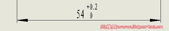

发表于 2012-5-19 08:52:08 | 显示全部楼层 来自: 中国浙江台州
未标题-1 拷贝.jpg 4 R( N, z2 ]2 p- \( I2 k8 o4 U* s
2 z* o9 w' D7 s1 l
比例设置为0.6
