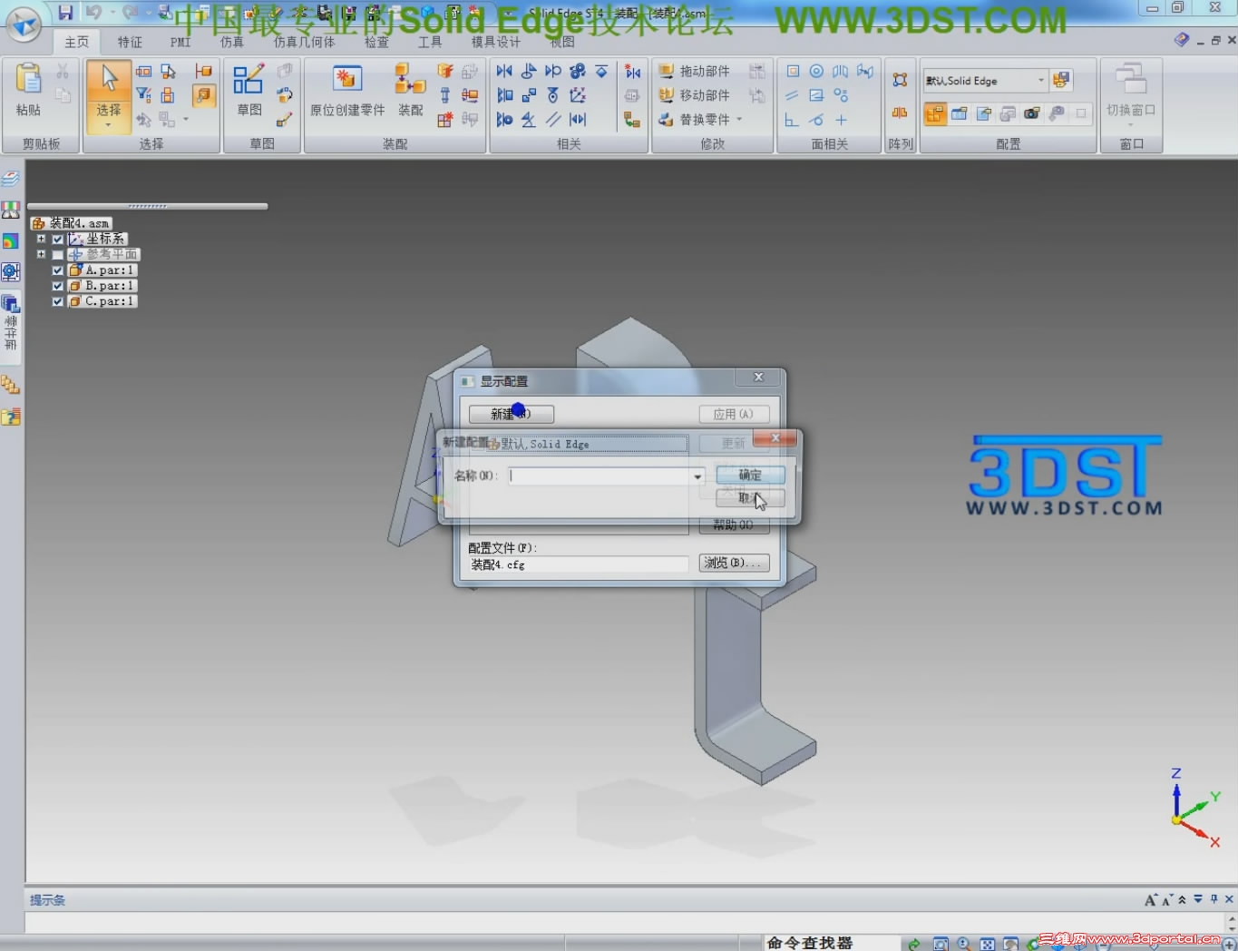

Solid Edge用显示配置控制工程图及明细表

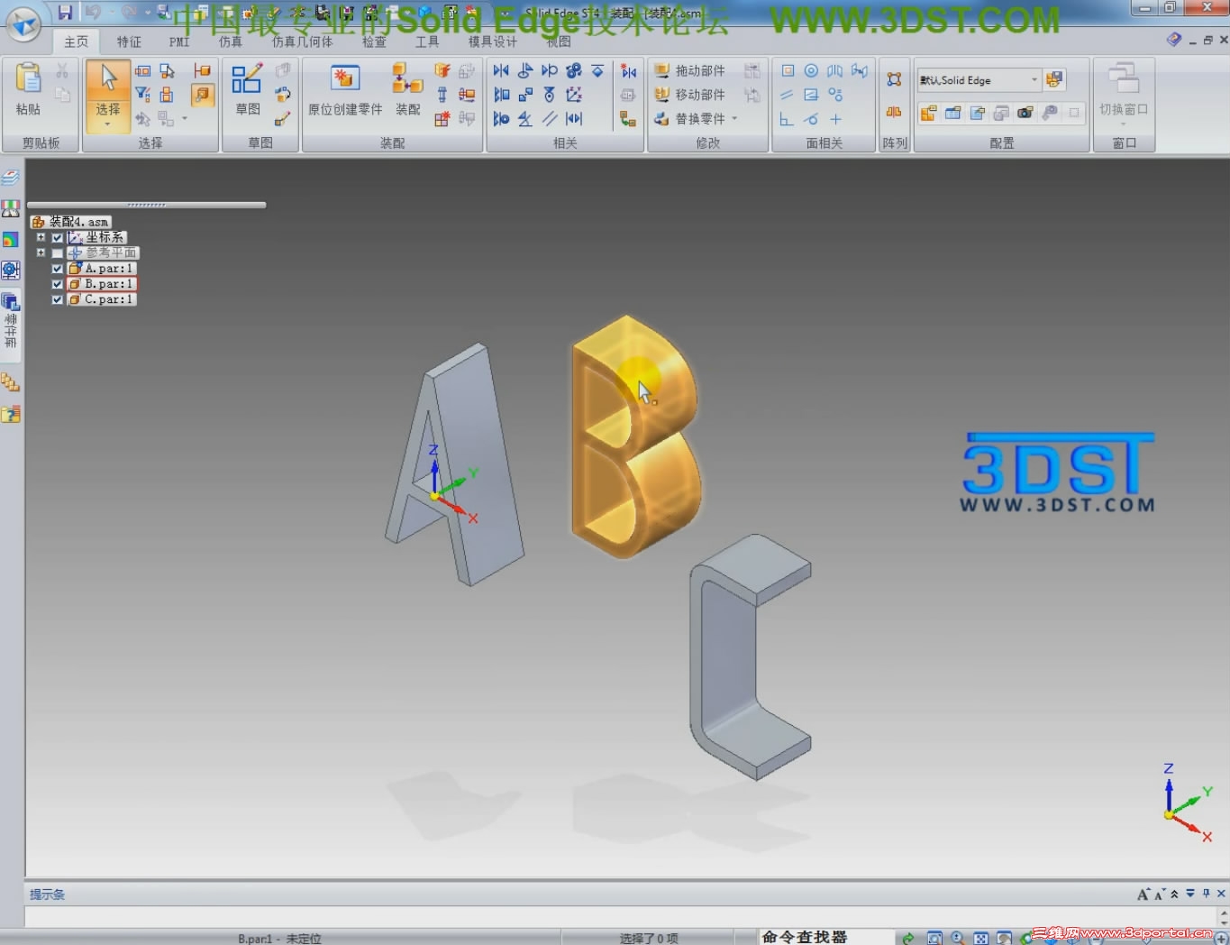

有朋友问如何在工程图中出指定的显示部分(整个装配中的一小部分)的明细表。其实这个用显示配置来做很简单。在三维装配环境中把各种配置保存起来,然后在工程图中直接调用就行了。随变随用。
下面用个简单的例子来进行演示。
