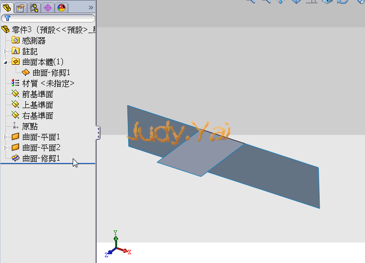

发表于 2012-5-20 12:14:02 | 显示全部楼层 来自: 中国台湾
3# ffda - X  M' I' z9 I( f7 A5 Y% t7 B+ b
8 ~0 i! l# z2 y3 Y' ~2 E# y你好!我用2011 相互剪切後是一体的~& H- W' N: k8 Q: d. Y
这表现非2012新功能$ w  f" v+ h) Y" }$ m
如图
$ Y: m& E4 @. v# ^ 20120520-2.gif
 楼主| 发表于 2012-5-20 14:57:49 | 显示全部楼层 来自: 中国浙江金华
3# ffda
6 M1 k: Z: i1 P' w  @! B# C& Z7 e! d/ h
你好!我用2011 相互剪切後是一体的~6 k! v* a! _# n/ s1 l
这表现非2012新功能7 T" F$ b3 J/ C; D: _* P+ s
如图
6 {" f) _/ W1 G2043954
) l5 Y+ u2 W' o! P2 _judyyai 发表于 2012-5-20 12:14 http://www.3dportal.cn/discuz/images/common/back.gif
/ m8 z; S0 [. K( t谢谢~看来是早就有了,从来没注意过。
