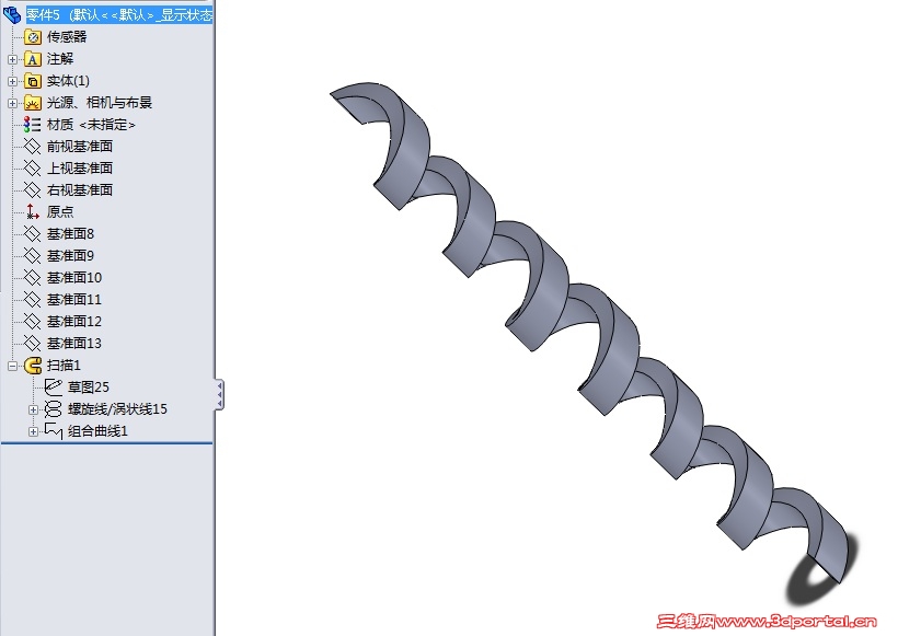

各位老师:我需要画一个矩形截面绕组合螺旋线扫描的东东,但是扫描不出来,选择路径相切后,扫描出来的东西奇形怪状啊。该怎么办?

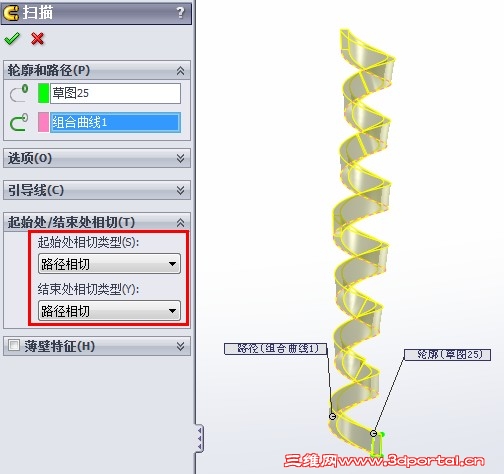

发表于 2012-5-19 11:14:35 | 显示全部楼层 来自: 中国浙江金华
注意这两个选项!6 B  H2 |& e3 I! C$ Y# C; K& `

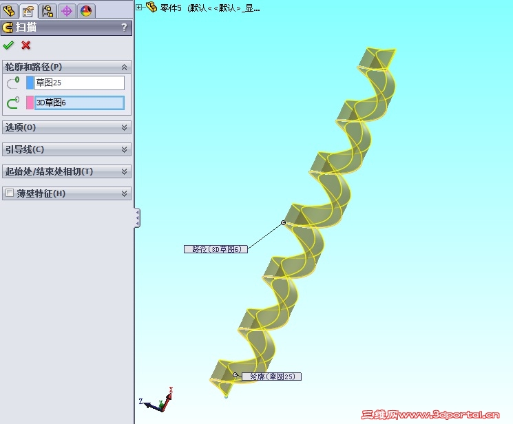

7 n! {& x* h1 i3 ~9 W" T% M
- Y( g- C% k& H: ^9 P# P- |楼主是这样吗?$ f8 N5 ~! l" ?8 U; E: t! S$ x
  m8 J- `8 ?+ C6 n0 x1 s2 w
sw2012图要吗?
% P1 t% Y# d8 F5 |

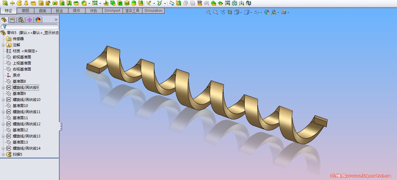

发表于 2012-5-19 16:33:42 | 显示全部楼层 来自: 中国上海
8 w5 L+ U: j7 B3 Z2 O8 N( I- d
5 S6 \! D" {* q7 z0 V. D楼主的组合曲线用来做扫描路径有一个问题,在“随路径变化”的扫描中轮廓草图与路径的相对位置保持不变,但是楼主的组合曲线是由4段锥形螺旋线和2段直的螺旋线组合而成,因此不仅锥形段螺旋线是变升角的,而且每两段螺旋线之间的升角是突变的,因此通常在扫描中会产生自相交的截面,造成扫描失败。
# e5 N+ a( X' F2 U! F0 Z- f通常这类问题只用你的组合曲线做引导线,由于你组合曲线螺旋的总圈数为6.5圈,可以随意作一个6.5圈的直螺旋线作路径,直螺旋线的升角是不变的,所以在扫描过程中轮廓草图的位置也能很好地正确控制,使其始终与螺旋线的中心线保持在同一个平面中,是扫描能顺利进行。
& @" V. F* R# C2 t' ?9 z8 K顺便说一下,现在像你这种组合曲线通常只要一个“可变螺距”螺旋线就可以简单实现。
零件5.rar
498.33 KB, 下载次数: 39
 楼主| 发表于 2012-5-19 19:02:30 | 显示全部楼层 来自: 中国北京
@ffda
本帖最后由 火努努 于 2012-5-19 19:15 编辑 2 [8 K0 `6 C/ C" _! H) p
. \: r/ r7 T8 O  X! @  j
非常感谢您的指导,但是这样扫描出来的话,交界处会出现褶皱。我用了楼下的的办法,另外绘制了一条6.5圈的直螺纹作为扫描线,以组合曲线作为引导线完成了扫描。

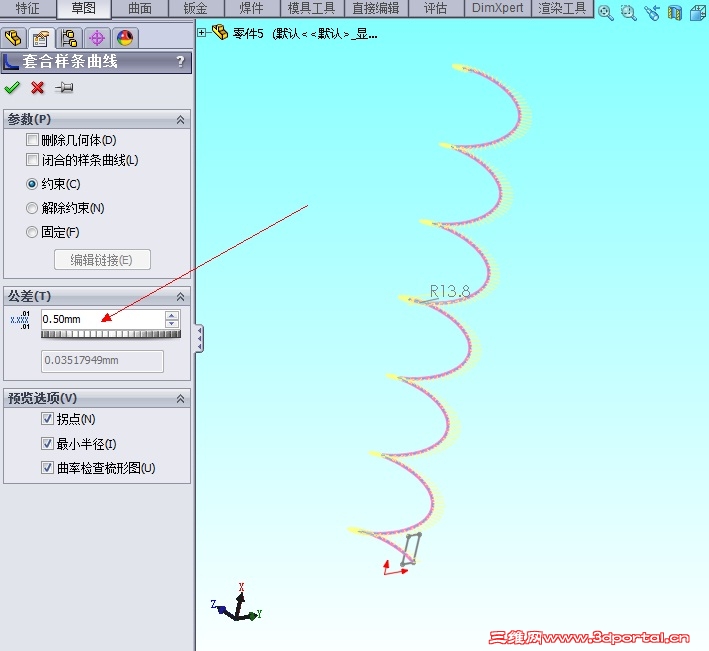

发表于 2012-5-19 19:08:18 | 显示全部楼层 来自: 中国广东广州
本帖最后由 fsjt 于 2012-5-19 19:19 编辑 ) q1 M* B1 b  {
0 G8 ], E/ n9 m! O5 \
楼主,用3D草图"套合样条曲线"将精度调至0.5左右,扫描即可,不需用组合曲线.......
 楼主| 发表于 2012-5-19 19:16:15 | 显示全部楼层 来自: 中国北京
@fsjt
在设置里面调精度?
 楼主| 发表于 2012-5-19 19:17:37 | 显示全部楼层 来自: 中国北京
非常感谢!这个办法确实有效! 6# w_hs1
 楼主| 发表于 2012-5-19 19:19:35 | 显示全部楼层 来自: 中国北京
能否详细说明一下,怎么用一个截面沿着不同的螺旋线扫描啊? 9# fsjt
发表于 2012-5-19 19:26:12 | 显示全部楼层 来自: 中国广东广州
 楼主| 发表于 2012-5-19 19:26:24 | 显示全部楼层 来自: 中国北京
非常感谢您的指导,但是这样扫描出来的话,交界处会出现褶皱。我用了楼下的的办法,另外绘制了一条6.5圈的直螺纹作为扫描线,以组合曲线作为引导线完成了扫描。 2# ffda
 楼主| 发表于 2012-5-19 22:16:45 | 显示全部楼层 来自: 中国北京
非常感谢! 13# fsjt

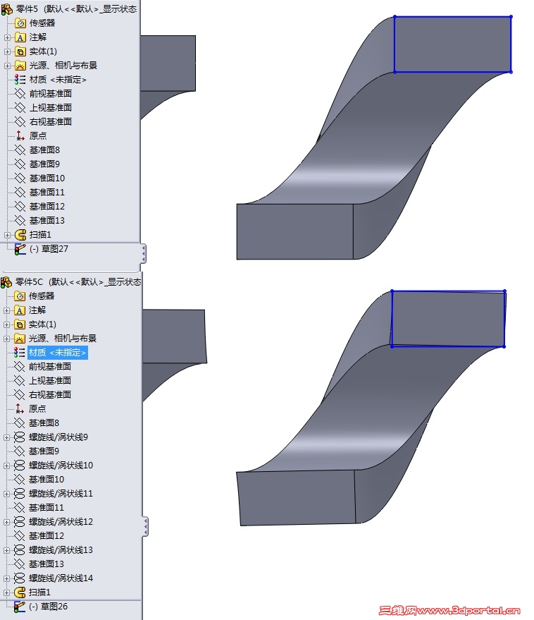

发表于 2012-5-20 16:38:44 | 显示全部楼层 来自: 中国上海
20436962043697
" ~. I1 T4 T% L6 G+ kfsjt 发表于 2012-5-19 19:26 http://www.3dportal.cn/discuz/images/common/back.gif
  S" y+ N2 y* N* A$ e+ a; q7 W
5 A( Q& o% L- i& n, P6 X4 Gfsjt 朋友的做法确实可以成形,但是不推荐这样做。8 N, j1 T+ K# R- _( i' h0 P
从楼主的模型来看,在前视面上做扫描的轮廓图,由此推测楼主希望在所有的轴向剖面中每个切面都是相同大小、相同方向的矩形。用 fsjt 朋友的做法,由于在整条曲线上没有相同的螺旋升角,所以矩形截面不再始终在轴向剖面上,或者换一种方法说,在轴向剖面上剖出的截面已经不是同方向、同大小的矩形,严格地说不仅方向变了,而且直线已变成曲线(这要在有很大的升角变化,并放得很大时才看得出来),截面已经不是矩形。这可能不是楼主希望的结果。用一个普通的等升角的直螺旋线来做路径,就可以避免出现这种现象。
  T' w! Y1 {0 P8 K# H7 }$ c, ^下面是两种做法的轴向剖面放大后的比较,下半个图是按 fsjt 朋友的方法修改楼主模型后的结果,显然其一些轴向剖切面已经错位了。
