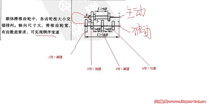

请老师帮忙看看图:, k. ?6 \/ U# N
% D1 a  D7 c1 j! z% R
( P- e$ V" _. W
图中介绍此种变速装置可顺序变速。
( _' t: y* |7 b# T, B- W学生理解:
5 a; R# b- G; m           图示(红色注释)变速顺序为 减速——加速——减速——匀速。+ }: \7 W1 G/ W$ s
0 h& W* P6 A8 Q9 r; x8 m按照这种关系,不能顺序变速吧?(顺序变速:应该是 减速—匀速—加速吧)( P4 [1 @* H5 F: [7 ^# V  I
! C  t; R2 z' D; t  x/ W请老师指教!!(如何理解这个顺序变速)
发表于 2012-5-19 16:24:50 | 显示全部楼层 来自: 中国湖南岳阳
你的理解是对的。# H6 e* ]' k  C* C2 B% `% K6 d* r
顺序变速即按照一定的次序,减速——加速——减速——匀速是一种顺序;减速—匀速—加速也是一种顺序。

谢谢!请问哪种变速方式 不是顺序变速啊?

' Y6 d" T' U, E$ Y像顺序变速顺序为 减速—匀速—加速 (这样就好理解)+ t" E8 x9 G' W) _' \$ i2 K4 y$ j

谢谢!学生的意思是(不是非要一个定义)。
- S9 k, Q8 x+ J+ I  j. _; [1 q2 V$ g
& F% {0 }1 h; Y9 j% W像这种变速顺序:减速——加速——减速——匀速。
( W" o; z  U+ Z7 b$ b) I5 u学生理解:( R6 H( W" Z  {
这种变速顺序不能为顺序变速吧* H2 ^; ]/ ]9 \2 ~. M2 j
(一下减速,一下加速,然后一下又减速,明明是混合变速)$ I6 S/ N) n" \' _/ S
顺序变速应该是,速度要么越来越快,要么越来越慢吧! Y1 p0 j  E7 ~' w0 P* d7 z! H5 M
0 Y% ^8 e: j/ D
还望请贵站各位老师指点迷津....
