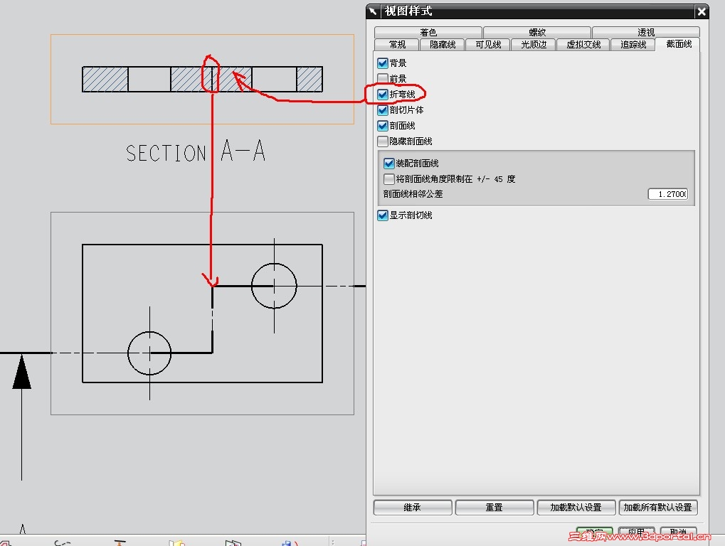

[求助] 关于UG6剖切线的问题
发表于 2012-5-19 13:32:22 | 显示全部楼层 |阅读模式 来自: 中国四川成都
当我用折叠剖的时候,在折弯处会在剖出来的视图里面显示一根线,如何让它不显示呢??
6 x% Q& `& r  X3 `0 n$ S比如这样) f7 A9 J, Z; V8 J
http://bbs.uggd.com/data/attachment/forum/201205/19/132722ns70nywbjnn0jtxo.jpg
发表于 2012-5-19 14:26:26 | 显示全部楼层 来自: 中国江苏无锡
本帖最后由 zjllrbh 于 2012-5-19 14:30 编辑 2 z, M, A& {: c. a. P) O# M& i. f5 P
6 Q- A! l  x3 m8 n QQ截图未命名.jpg - N$ |- y+ G8 T# t! ?6 M
你看看,我怎么没有那个条线
& t. Y$ C' u: W( n7 } QQ截图未命名.jpg ( ]- e5 l. r4 m/ L0 }4 R
看见了,把他勾掉就好了!

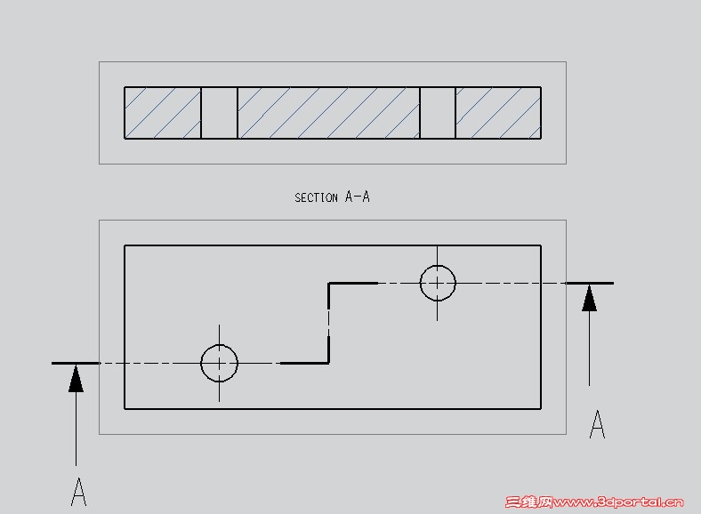

发表于 2012-5-19 14:30:19 | 显示全部楼层 来自: 中国山东济南
不对吧,看楼主的剖面图,应该是两个零件(剖面线方向不同);NX的开发者不会糊涂到这样吧。我在软件上没有发现楼主的问题。
 楼主| 发表于 2012-5-19 17:35:29 | 显示全部楼层 来自: 中国四川成都
2# zjllrbh
+ L9 P3 _+ E# N! _' E& D2 f' q7 i我的一直都没有勾选折弯线的,但还是在剖出来的视图里有那根线
 楼主| 发表于 2012-5-19 17:36:46 | 显示全部楼层 来自: 中国四川成都
3# WHC44 ! l/ S: S6 Z0 E+ O" l$ g
不是。就一个零件,一个板子上两个孔over。。
发表于 2012-5-20 10:54:54 | 显示全部楼层 来自: 中国江苏无锡
4# 非洲的小白脸 4 n( \+ u! k+ |5 i! F. M
那就在右键在试图相关编辑里面将这条线干掉,剖面线方向不一样就重新填充一下!这是无奈之举了!一半不会出现那种情况哦!
