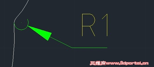

请问一下,AUTOCAD2013中半径标注 未命名.jpg 所带的圆弧引出线能否关闭?怎么关闭啊。4 u1 e* `3 o, \
* p) h, m/ z; e/ A3 X) i  d
我找了半天没找出来怎么关闭,就是和老版的AUTOCAD一样,直接箭头到弧。3 r1 C; X% `- y! j
' \% z: e  P$ w+ B+ y
有熟悉AUTOCAD2013的能指点下么。。

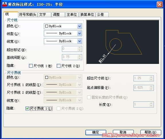

新建一个半径标注时,如果左下角,把“尺寸界线”关掉。

 楼主| 发表于 2012-5-19 19:36:20 | 显示全部楼层 来自: 中国江苏无锡
哦,原来这样啊,2013这个也算尺寸界限啊。。。感谢指导
