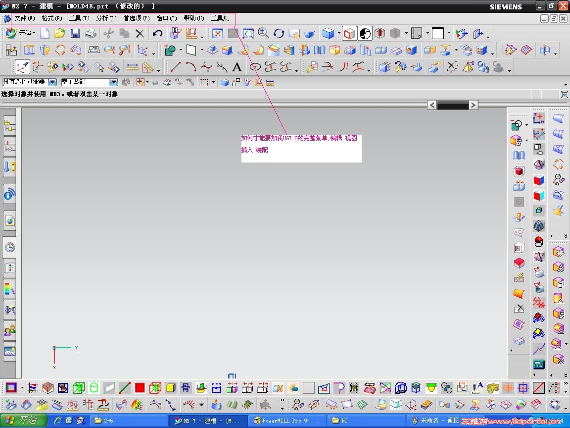

你们用产UG遇到过这样的事吗?
* u8 k8 M6 e4 g; Q% s4 _; E有请板主和我解决这个问题,
发表于 2012-5-19 20:11:56 | 显示全部楼层 来自: 中国天津
没有遇到过,是不是破解不完全
发表于 2012-5-19 22:24:21 | 显示全部楼层 来自: 中国河南郑州
右击菜单栏勾上试下
发表于 2012-5-19 22:25:29 | 显示全部楼层 来自: 中国河南郑州
右击菜单栏勾上试下

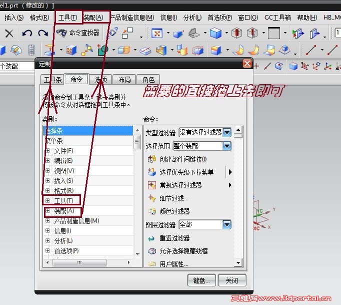

发表于 2012-5-20 10:49:26 | 显示全部楼层 来自: 中国江苏无锡
如图,ctrl+1调出定制菜单,将需要的项目直接拖上去即可!; g- y* Z, [: A: f0 l* ]# {
