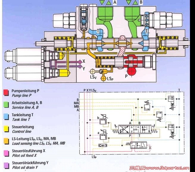

QQ截图未命名.jpg 大家给看看这个力士乐M4多路阀有没有LUDV与负载无关的流量分配功能,它与M7多路阀有哪些区别,望高手指点

这个阀是负载敏感阀,按力士乐的介绍是没有LUDV功能。LUDV是阀后补偿,这个是阀前补偿。

这个事力士乐M4多路阀啊
 楼主| 发表于 2012-5-20 20:26:05 | 显示全部楼层 来自: 中国山东东营
有没有再详细的介绍啊,具有LUDV功能吗
