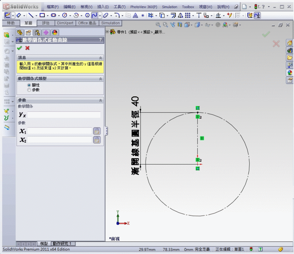

发表于 2012-5-20 00:53:21 | 显示全部楼层 |阅读模式 来自: 中国浙江嘉兴
應用"數學關係式驅動曲線"之"參數類型"
6 A' ]# q" n+ ^0 p方程式如下:
4 b- P& @% U8 t0 v+ \5 A8 C$ L& ~* m4 f5 [! k. n1 B
X=  sqr(1600*(1+t^2 )) * sin( t- atn( t )  ) Y=  sqr(1600*(1+t^2 )) * cos( t- atn( t )  )
1 e5 h7 a/ _7 p; r% F: a$ m
. ^6 |/ l, r# p8 ~; r( e8 B+ F4 H/ F角度(t):設為 0~90度(弧度為 0~pi/2)$ {, u; Z+ x. n) y# N9 N
0 {1 k/ i+ G+ ~9 k& S
! u+ N; f, r( f& M/ N- O INV.gif

 楼主| 发表于 2012-5-20 08:06:37 | 显示全部楼层 来自: 中国浙江嘉兴
' ~) ~: ?) w5 u* D1 W2 E% u+ m" `
请问楼主是用什么版本的?
' M9 @- ^0 D2 M7 m  E* ]# `ltq59 发表于 2012-5-20 06:11 http://www.3dportal.cn/discuz/images/common/back.gif
2011-sp4 繁體版(試過2010版本也能做)6 y/ F; m) W2 [. R4 N) u6 C
關於"數學關係式驅動曲線",參考如下說明:
: O7 p8 G% A/ V1 F8 G$ U% Fhttp://help.solidworks.com/2011/chinese/SolidWorks/sldworks/AllContent/SolidWorks/Core/Sketching/HIDD_DVE_SKETCH_EQCURVE.htm?format=P

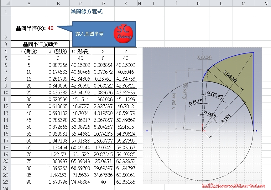

 楼主| 发表于 2012-5-20 12:49:59 | 显示全部楼层 来自: 中国浙江嘉兴
補增 excel 計算式6 S# P2 U$ N1 t9 W9 G
& p! c7 J+ s& H# ^0 a
漸開線方程式.rar
119.05 KB, 下载次数: 119
发表于 2012-5-20 15:49:14 | 显示全部楼层 来自: 中国上海
楼主的做法很好。
; z. |% i' f4 }3 P. P我平时更喜欢用如下参数算式. q: Z7 u; K$ T
t=0~pi/2" G/ }/ l! e* B0 c: i
x=r*(sin(t)-t*cos(t))
' x8 Y& w1 A+ e$ `0 g& R# t- Zy=r*(cos(t)+t*sin(t))$ v( n3 u5 {3 \. u7 Q: K1 V
如按楼主的例子,其中 r=40。. o4 X% r; C; A- E- B
也可以将 r 用模型参数替代,则该曲线就成为可参变曲线。用其来制作齿轮模型,则可做出参数化齿轮模型。
 楼主| 发表于 2012-5-20 21:14:31 | 显示全部楼层 来自: 中国浙江嘉兴
感謝w_hs1 大師的指導,如附件關係式之半徑(可自行變更看看),是可以直接用連結數值(如 "R")代入,但為何角度,就不能直接用連結數值 "A" 代入(如"A"*PI/180), 煩請釋懷,謝謝 !
