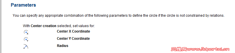

请问:solidworks2011画圆时如何直接输入直径呢?这个在测绘零件中显得非常重要,如测得的直径尺寸是57.5,在如图中标注半径要先除2,或是输入直径尺寸后再输入/2,不知能否通过设置将如图所示的半径改为直径显示?
 楼主| 发表于 2012-5-20 06:20:05 | 显示全部楼层 来自: 中国天津
图示是这样的:

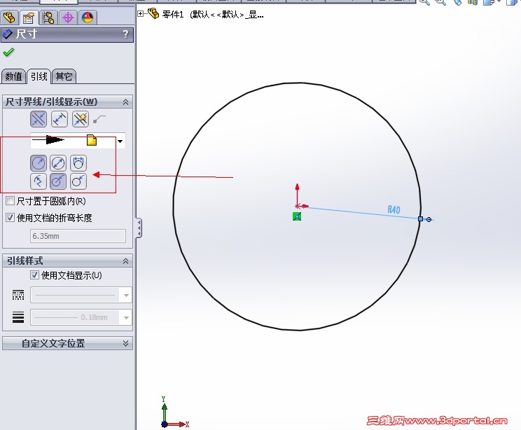

发表于 2012-5-20 08:38:33 | 显示全部楼层 来自: 中国广东广州
本帖最后由 fsjt 于 2012-5-20 08:41 编辑 & ^* A  O8 E) \, w
! e; r1 }0 Y, o' A不明楼主的意图?, i5 l4 b1 k- y7 Q8 r; Z4 B
8 c9 l" I4 D% N  |
多地方可以设置选择......6 i; B1 a, |8 \) ?6 Y
2 m- c6 E3 D3 Q5 z( ^ D.jpg ( y3 d; C- v5 Z) ~

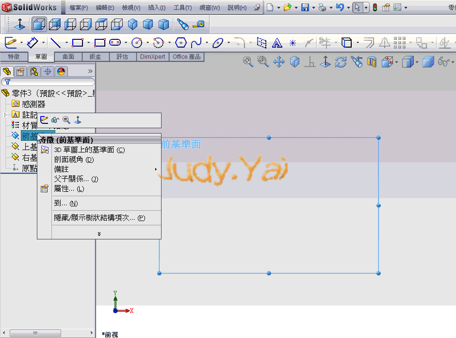

发表于 2012-5-20 12:02:16 | 显示全部楼层 来自: 中国台湾
试试如下~, q$ J  p" N6 n; ?" n1 ^5 `
如图去选项-。草图 勾选 启用图元产生萤幕数值的输入
  D; i: }# a8 I! u* D3 t! d在画图圆时,就会有自动标示尺寸与直接直径标示的选项0 e1 z7 c3 L4 b3 e
) x) u) Y* H8 t# V: ^$ C/ M2 d* d 20120520-1.gif
发表于 2012-5-20 12:42:05 | 显示全部楼层 来自: 中国辽宁盘锦
他就想在参数那个位置直接输入直径

特别感谢6#的朋友细致的讲解!你在选项中的设置正是我所需要的答案,我试过,非常好用!

发表于 2012-5-21 10:13:55 | 显示全部楼层 来自: 中国安徽合肥
试试如下~+ x' ^( @& `) T* O
; D* S- x- N0 p2 V. |在画图圆时,就会有自动标示尺寸与直接直径标示的选项) L) `! P& D! r0 O. Y9 ]2 @( m
& C9 T# W$ `# v' J' X9 P
2043947
. _/ _) X4 A7 [9 ]* ^judyyai 发表于 2012-5-20 12:02 http://www.3dportal.cn/discuz/images/common/back.gif
$ `8 Q+ C$ s; R" P  Z2 K# M3 t5 r6楼的方法能节省不少步骤
5 Q- R# |/ M/ k8 r3 K3 d$ O  @学习了!
