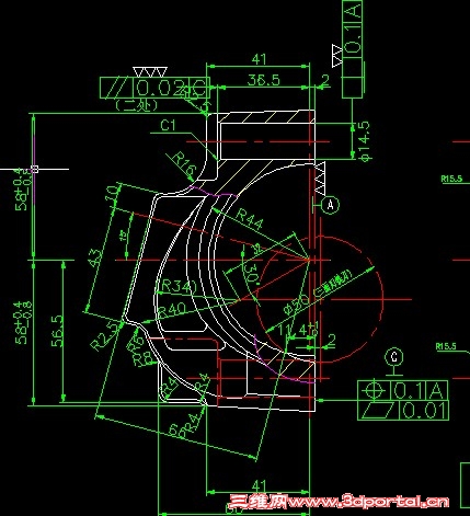

公司接到韩国斗山的一款连杆。1 D! o( C, O- @& S, ?$ O" N$ s9 O
定位销孔径公差为0.012,加工中心加工中不容易控制此孔径,我们目前使用的是铰刀。- j# T/ u: ^  I# O
韩国质量检测人员只认可数据,不认可塞规,
: X  \  ?, [. ~" m# p我们测量时,用内测千分尺测量数据比三坐标测量数据大0.01,好为难。& a( N) [7 {: H% a$ z, `) y
一般情况下,韩国仅认可三坐标的数据,可是,我们发现,三坐标测量连杆小头孔孔径、定位孔孔径时,并不准确。- P0 G- H5 d0 c1 H: {
1 A2 T/ W# d/ n
像大家求助,1 用什么刀具什么方法才能够保证0.012的孔径公差。
& X* r4 S/ h' i7 }$ ^8 E8 p8 m( V6 d8 i
                 2 测量使用什么量具更好。

我们使用的是微米千分尺,是进口的。4 x- _3 F$ c: w
. O9 J+ t3 p( z5 }: k图纸是连杆盖,它需要同连杆杆身的两个定位销配合。$ ^! e, z7 D2 U- }: C) L
8 Z6 b. U8 g2 K& y
慢走丝,我们使用的是加工中心,希望是在现有的加工中心解决问题。

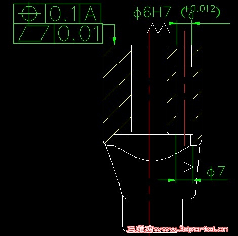

发表于 2012-5-26 21:09:09 | 显示全部楼层 来自: 中国重庆
我也不明白,这里孔标平面度什么意思?7 }# h2 G* e( P
楼主能说说棒子怎么检的这个平面度不?
 楼主| 发表于 2012-5-27 21:20:41 | 显示全部楼层 来自: 中国江苏扬州
我也不明白,这里孔标平面度什么意思?, ?$ V4 }$ Q2 u0 R: @) ~
楼主能说说棒子怎么检的这个平面度不?
. _& x' F, m! P3 zxxfd19 发表于 2012-5-26 21:09 http://www.3dportal.cn/discuz/images/common/back.gif
询问技术部门,答复是标错了,此处应当标在结合面。
 楼主| 发表于 2012-5-27 21:27:45 | 显示全部楼层 来自: 中国江苏扬州
请看这张截图。
 楼主| 发表于 2012-5-27 21:32:49 | 显示全部楼层 来自: 中国江苏扬州
应当更改为如图所示:
