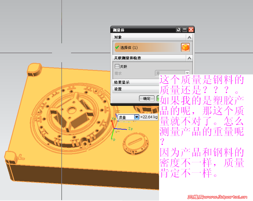

这个肯定。。。图上我没有截到产品。。。我想知道方法

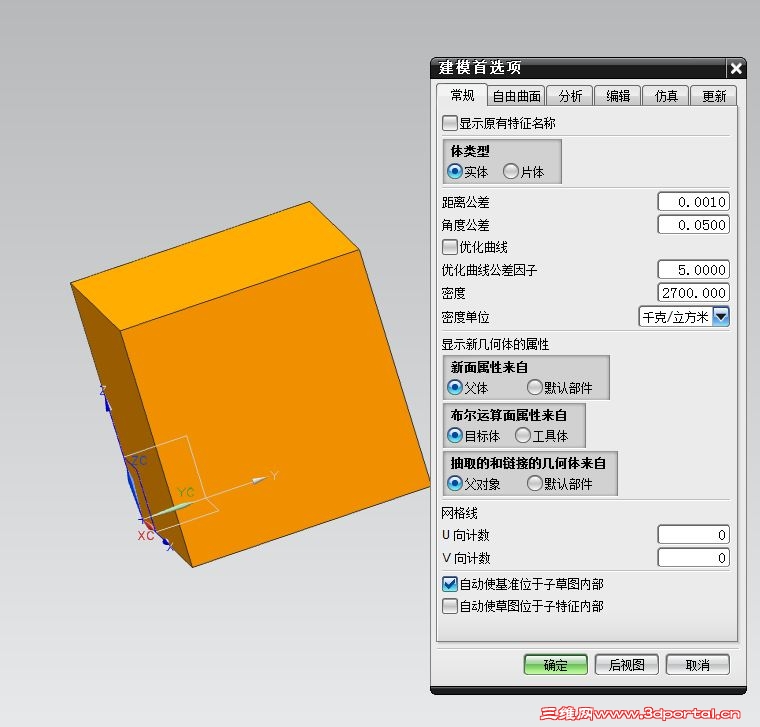

先在“首选项---建模”中,设定“密度”为你所选材料的密度,然后用测量体命令测出质量。

在特征菜单有个《密度》的功能2 o( R% V: v, |, Q/ o
里面可以先设定密度

建模首选项从有NX就有了。

( V+ a( i1 T8 S' t. @谢谢你啊。。找到了,也明白了。。7 Q8 |  a) I5 q( z" |: t5 ~
