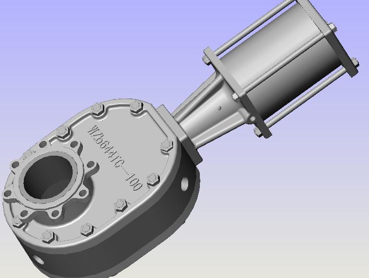

发表于 2006-6-5 22:27:40 | 显示全部楼层 来自: 中国山东淄博
原帖由 outlook 于 2006-6-5 08:47 发表, w% v9 S) f$ ^" \2 X- K
我用的也是2006也没有办法保存不知道是什么原因,
* Q2 g. B& J; Z0 J% j: n- x
估计是软件安装问题,我用SW2005倒是可以,传上一个看看。

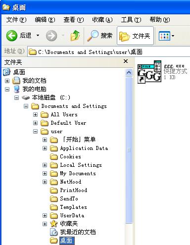

发表于 2006-6-9 21:17:40 | 显示全部楼层 来自: 中国广东深圳
直接另存为JPG文件就可以了,在你保存的路径里找啊!
发表于 2006-6-9 21:25:44 | 显示全部楼层 来自: 中国广东深圳
原帖由 malina99 于 2006-6-6 11:15 发表" c/ i1 d5 g( J7 R: ^# T
我用的2005和LZ一样的问题,另存为JPG格式,保存后就不见了(保存在桌面的).
% p: L7 B( i' t7 P
7 W0 {7 y2 Z2 q4 X: e* @3 U9 M8 ]& F' E+ x桌面的路径如下图,还是有中文路径的问题,存在根目录下最保险
