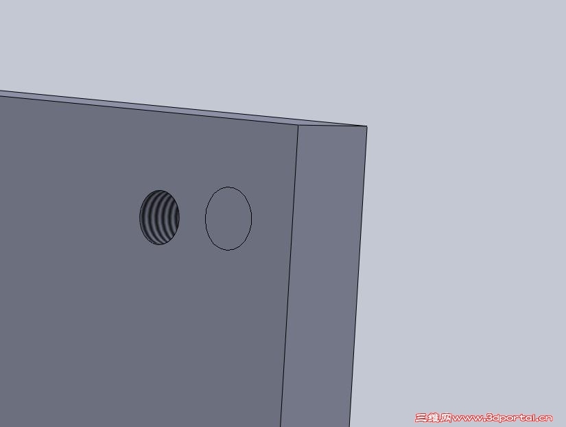

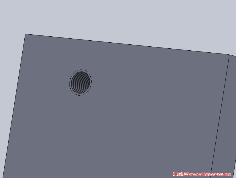

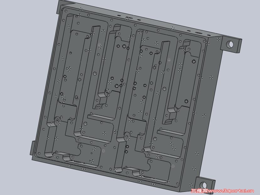

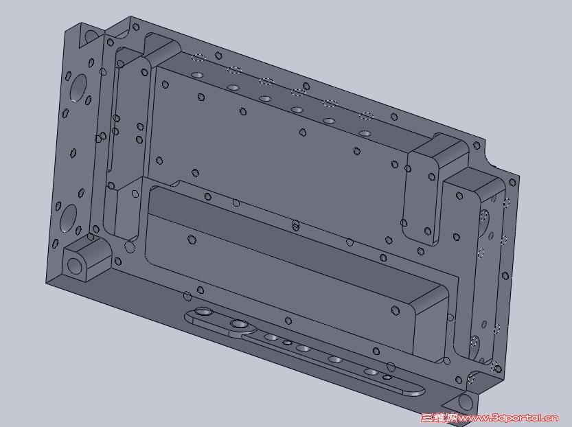

螺纹孔孔口的线怎么设置成从背面看不见呢,以前觉得无所谓,但现在孔多了的话看起来好乱啊!
发表于 2012-5-20 21:30:52 | 显示全部楼层 来自: 中国上海
确实。这种显示,特别是在装配体里面,看起来总是很怪的。希望有高人能指点下。

这个问一直都有解决,从早期的版本到2012,
发表于 2012-5-21 11:10:10 | 显示全部楼层 来自: 日本
**视图** 关闭 **所有注解**
发表于 2012-5-21 12:28:39 | 显示全部楼层 来自: 中国上海
**视图** 关闭 **所有注解**  v$ D. C& V  M

照你这样设置,装饰螺纹线也没了,那怎么区分通孔和螺纹孔
