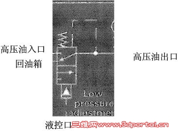

未命名.JPG 有没有人见过哪个公司有这样功能的阀?

这种原理的阀应该很多厂家都生产的。) o2 u# G+ ?' {" r
说明一下你的压力流量(通径)等参数,大家可以给你提供些帮助啊。
发表于 2012-5-25 09:26:45 | 显示全部楼层 来自: 中国河南安阳
这个阀应该有的,也可以使用两位四通阀代替。
发表于 2012-5-25 11:38:58 | 显示全部楼层 来自: 中国辽宁抚顺
没见过,生产这个阀厂家不多。我遇到这样问题,就用电液换向阀(对于大流量)或电磁换向阀(小流量)改造一个用,让液控口端的阀芯截面积大于复位端截面积,以降低液控压力。用电磁换向阀改有点困难,阀芯复位的液控口(从工作口A引出)只能外置了。

两位三通。。可以改造一下两位四通

流量300L/min 压力21MPa 谢谢您 2# wustzhang
 楼主| 发表于 2012-6-4 16:18:31 | 显示全部楼层 来自: 中国北京
主要是我要实现的功能,要用到液控,单纯的三位四通阀实现不了 3# 9619
 楼主| 发表于 2012-6-4 16:20:32 | 显示全部楼层 来自: 中国北京
这个阀找个好久,各种找不到,双液控,还有个弹簧。。。谢谢您 4# 奥凯
发表于 2012-6-6 20:47:55 | 显示全部楼层 来自: 中国四川成都
你可以使用3位4通的液控换向阀代替,中位机能Y型
6 v! g3 u' t6 c& g  W你可以看下parker的D9P系列的液控换向阀
发表于 2012-6-8 10:48:52 | 显示全部楼层 来自: 中国安徽马鞍山
可以用立新产的WH型液动换向阀代用,应该能达到。
