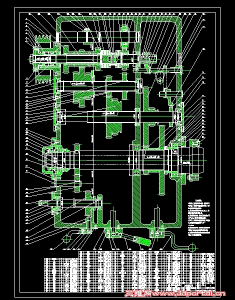

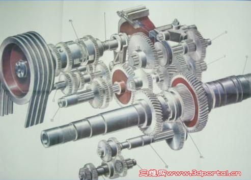

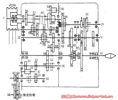

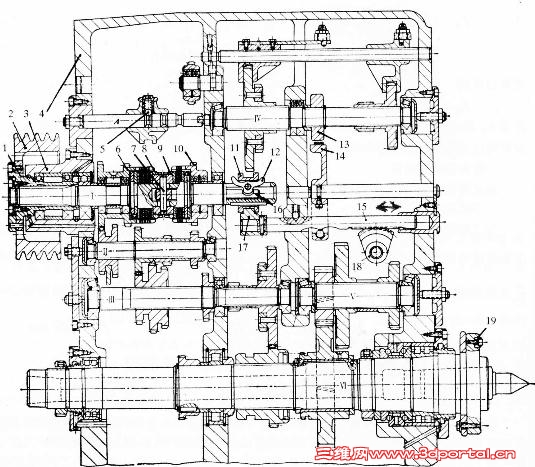

发表于 2012-5-31 20:17:56 | 显示全部楼层 来自: 中国山东济南
本帖最后由 点识 于 2012-5-31 20:21 编辑 ' X# q4 [4 n: K! F$ z. x/ ~
/ R7 T. X: m6 E% r- `, I  o5# hero2006 & S9 N5 E1 P& F3 \: }
给你提供几张车床主轴箱图,作为参考吧!
 楼主| 发表于 2012-6-1 10:09:11 | 显示全部楼层 来自: 中国江苏苏州
谢谢点识,从图中没有看出有特殊结构,可能车床对此要求不是特别高。
