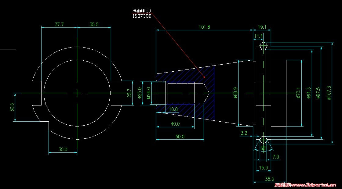

求助:锥柄BT30、40、50
5 g" K/ l/ ~; _iso40、50、60
( T/ \. e  B$ A! x  \DIN6987140、50、60的各个尺寸,要详细的。
( _  F. h' Q" U不胜感激。或者哪位大侠给发个衔接也行。

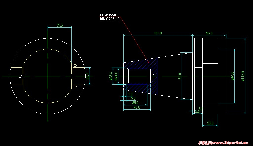

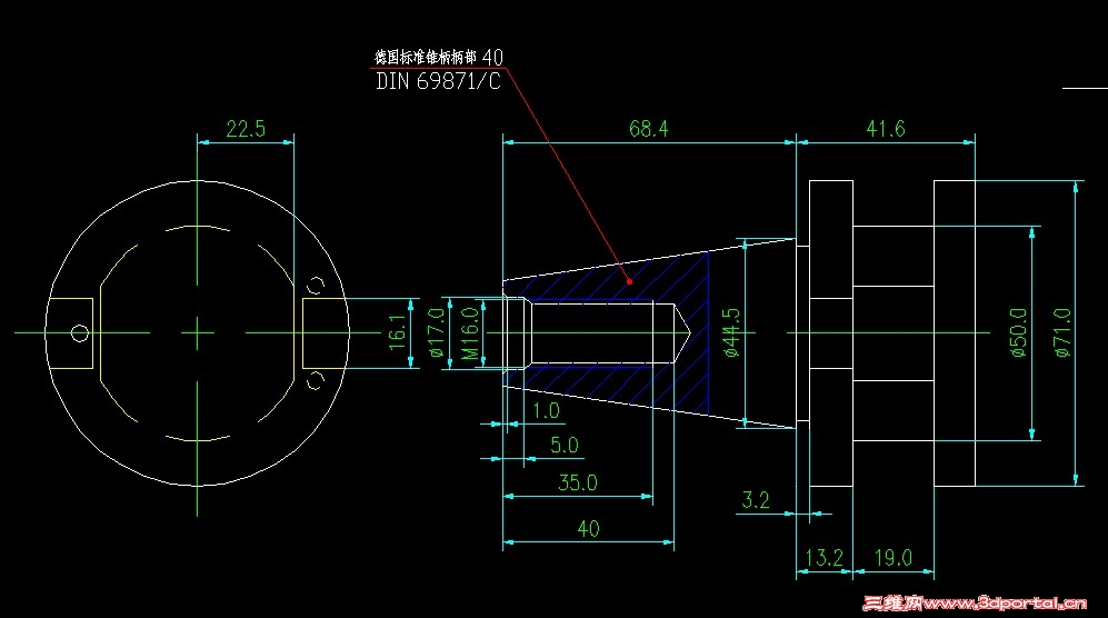

其实我这里有bt40、50的图,只是想看看与标准的有什么区别,例如公差等等。& S% f* a, N. {/ G6 a0 n9 c
我这么这里iso锥柄都是用的din96871的尺寸,但是就是想清楚比对一下两种锥柄除了抓刀槽尺寸以外,还有哪些不一样的地方。
3 z7 F! q' j& F. E先奉献自己的bt40、50图,是公司自己用的。cad2007版本以上可以打开(包括07)
BT锥柄.rar
113.32 KB, 下载次数: 46
