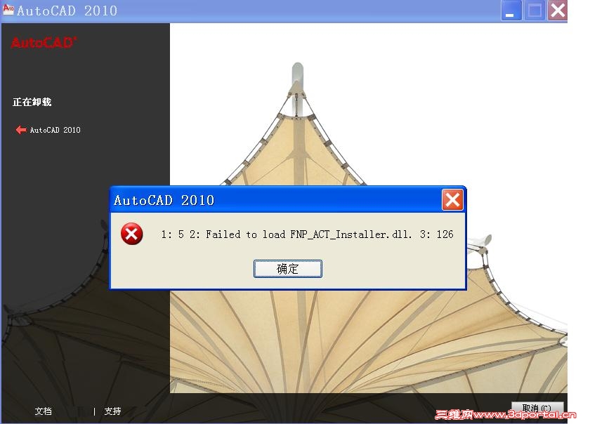

用360卸载试下能行不。

不行,360卸不了,从控制面板也卸不了。

试下这个方法。' s: ~- F' Q  y# |- ^  k- ~
该错误由机器中的Macrovision DLL文件冲突导致,并且经常出现在安装AutoCAD 2010后。AutCAD 2010将自带的该文件放在系统中,因此可能与随后安装的Revit产品发生冲突。要修正该错误,请保存和您的操作系统对应的以下.zip文件,提取.dll文件,将其放在以下文件夹中并覆盖当前版本的文件: 4 j0 R8 {' W4 |, M6 b- {
C:\Program Files\Common Files\Autodesk Shared\AdLM\R1
FNP_Act_Installer_32_bit.zip
455.98 KB, 下载次数: 10
★新手★ + 5 应助
 楼主| 发表于 2012-5-21 19:24:07 | 显示全部楼层 来自: 中国山西忻州
谢谢版主,按照您的办法已成功卸载再次感谢。
