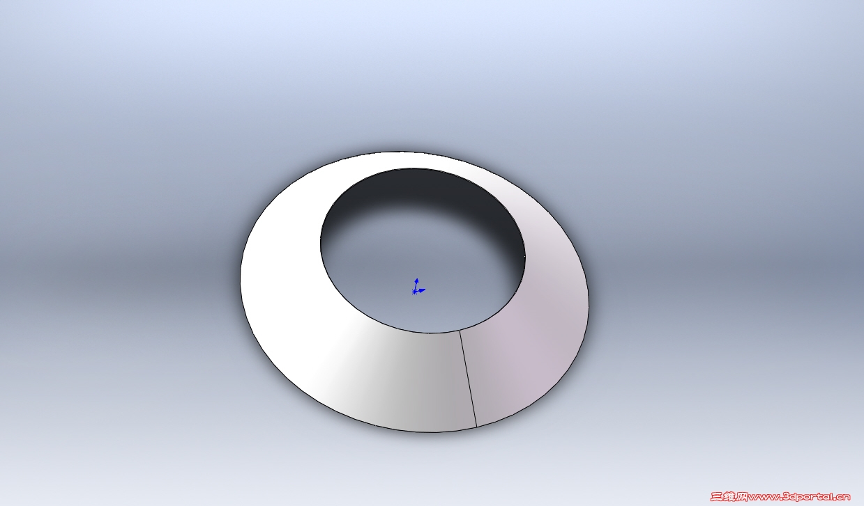

! L- Q3 `; V6 i8 i' {5 C# d6 \以前一直使用SW2010,但是这段时间有一个客户使用2012画图的样品,所以就在本论坛里面搜索了一个2012PS1的下载安装。
7 [$ W( }1 }3 ?) K6 ^# w* n4 i( @- ?6 F, E8 S/ t6 d& f. D+ @2 g
这两天在使用中出现这个毛病, J' y2 q/ e+ Z
这个是画好的效果
  J3 ~- T7 N! L0 z
这个是画好的钣金效果
这个是画好的钣金效果

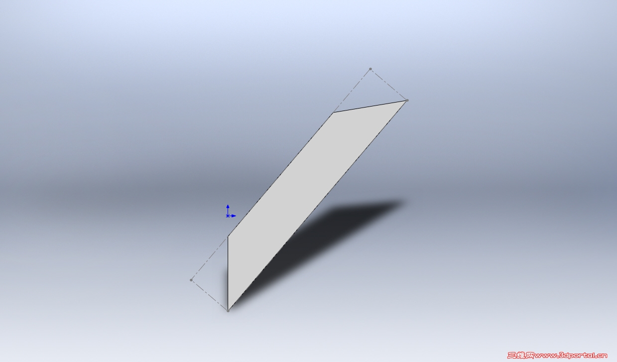

  m# V- Y# r2 \( T; N- w" ?. A这个是使用(展开平板样式命令)以后的效果
) I1 M& o) S) O5 C- @4 J

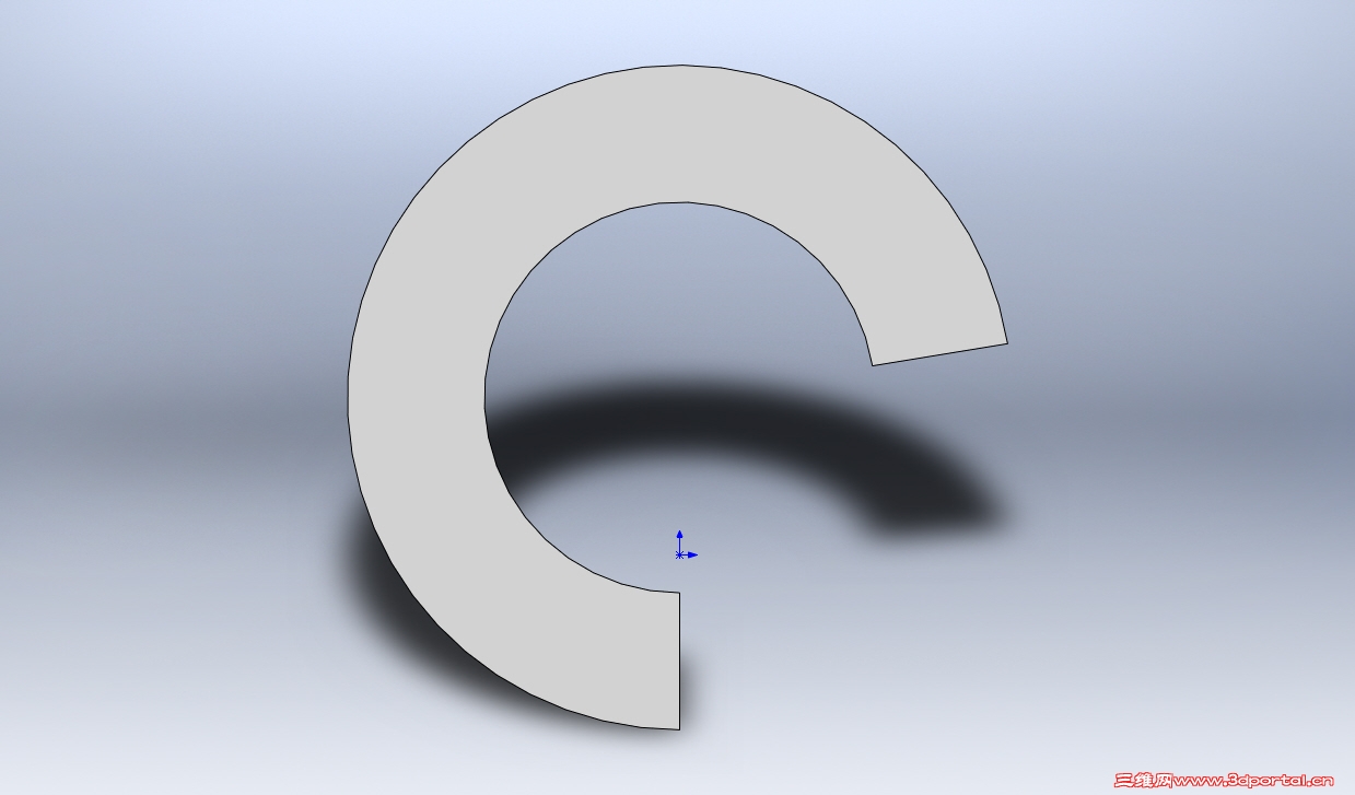

这个是展开效果
这个是展开效果
7 }* }8 m" ~+ u7 [7 n8 \
实际应该是这种效果(这个是用展开钣金命令)8 }1 C; s3 l8 D

因为平时出钣金展开图的时候都是习惯直接在零件图里面另存为,但是现在直接在零件图里面另存为就是出现第二幅图的效果。
# Y4 i1 k5 I" q# R& y' z& ~是不是这个版本的问题,你们有没有出现过这个问题,怎么解决?
