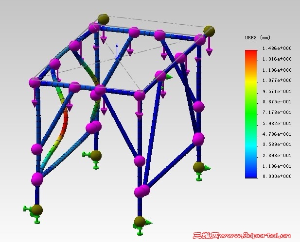

[求助] 求助:此钢结构有限元分析

用 SolidWorks Simulation 呀! L  C/ _& Z9 F( h

 楼主| 发表于 2012-5-22 08:54:38 | 显示全部楼层 来自: 中国四川成都
2# 惘然
$ [1 L( Z) B3 J* Q  ^8 F哥们,能把你分析好的,发一个上来共大家学习吗?
 楼主| 发表于 2012-5-22 08:55:27 | 显示全部楼层 来自: 中国四川成都
2# 惘然 感觉,你那个受力点不对称。那2个斜支撑变形太大了,其他没变。

发表于 2012-5-23 16:59:26 | 显示全部楼层 来自: 中国上海
为什么是左边两条斜边变形大呢??
 楼主| 发表于 2012-5-24 10:22:29 | 显示全部楼层 来自: 中国四川成都
不知道,按理说应该是均布的力
 楼主| 发表于 2012-5-24 10:24:51 | 显示全部楼层 来自: 中国四川成都

发表于 2012-5-24 10:47:46 | 显示全部楼层 来自: 中国浙江杭州
我曾经用这个分析过钢结构,感觉不准,真的.
 楼主| 发表于 2012-5-24 16:18:06 | 显示全部楼层 来自: 中国四川成都
12# 19840901   这位兄弟,你最后怎么算的呢!给个方法吗

发表于 2012-5-28 08:56:31 | 显示全部楼层 来自: 中国浙江杭州
我有钢结构分析教程,有空我上传好了.另外SW钢结构分析只能做为参考,具体承受还是要经过计算的.

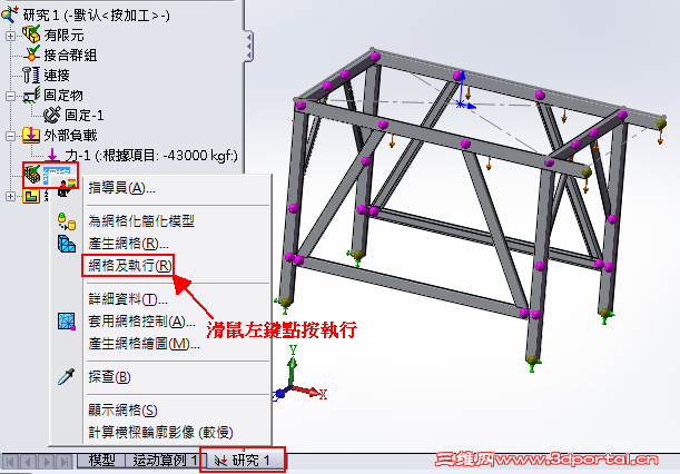

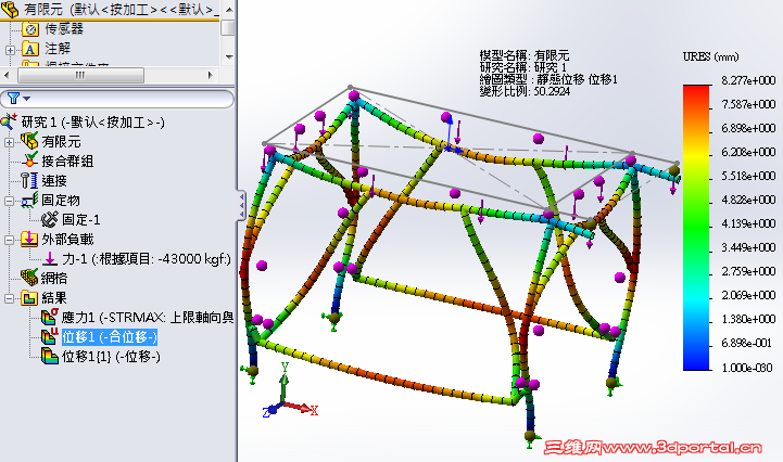

发表于 2015-5-11 11:08:51 | 显示全部楼层 来自: 中国浙江嘉兴
风情一剑 发表于 2015-5-11 09:10 static/image/common/back.gif" W  _- d2 y# W# L# S: L, F% H
请问,能传授一下经验,分享一下过程吗?; {1 J; ?/ v1 Y' y! B& G% C
谢谢
2 d5 t- E+ N4 ~8 j
參考3 {2 B) W) m7 b/ Z) k# }9 E
: w9 G: f. c% B3 S+ E! e) _  v  K
0 \8 a( g/ k7 ?) _
0 f* q5 _7 I. `( P# @0 _$ |" K% {* H- I7 [* [! F
有限元.rar (971.77 KB, 下载次数: 13)
