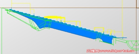

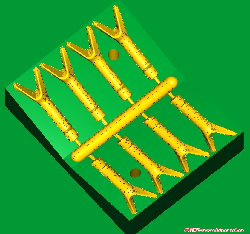

# ]% w! t4 Z1 b1 V请教各位师傅!
+ p# W( ~+ [  ?  ^- Y1 l这个模具按我这样的走法行吗?" b) c6 F5 A7 ^9 L) v
我觉得效率很低啊!而且还有一些踩刀(D3等高),不知道怎么处理。。8 g/ z0 L0 j  f. x; W
还有参数设置方面,能否指教下小弟!
4 `* X0 u: Y4 g' p: i) [6 o1 c4 ?8 B8 C
& L; q6 {  Q  ?3 v4 d3 I; J+ }1 q我的刀路是(刀路和分型面STL已经上传)3 J( j2 r' a5 }, @# C6 F/ f
D4曲面挖槽----D3等高----D2等高----R1,45度平行铣----R0.5,45度平行铣+ i  s6 ^) O" R8 `, {
麻烦大侠们给指点下不合理的地方啊3Q!4 t5 j, O, \" O+ p& K/ k; R
. j. ~6 P( l* h9 [
有几个地方困扰我
: i! w) e6 r4 H( V" }% Y2 aA:开粗很多空刀(分型面先加工好)斜分型面挖槽吧,空刀太多,等高虽然有螺旋下刀但是最后小角落还是有踩刀,才用挖槽的。* f0 }+ _! J, g
* z8 i: A0 d# x2 B  {0 @4 k
B:开粗完换小号刀等高,很多螺旋下刀下不去的。等高没有--螺旋进刀失败,保留加工区域。# H1 v* `# p6 `& O- I+ Y7 c
" C- ^. C7 S) T4 a' T
等高小角落怎么才可以不踩刀,5 y4 A; k2 R; V- j
) z, r$ C+ B6 B3 ^2 L
还有等高加上螺旋下刀,这个斜分型面,我只需要在小角落才螺旋,外面都在斜分型面中间,不需要螺旋,这样能实现吗?
8 j& T) d6 ?3 r1 x  G% M* u8 c5 P0 j) X- e; k
C:半精---精加工用平行铣。45度合适吗?
7 ~1 h. L0 v8 \  N$ a! @0 l
2 w; C5 ?; h; L+ ~3 q; W
$ F" }1 v5 t8 ~6 y0 T5 |& p' D' g
材料Q235( P4 a% s' l3 Y7 j
雕铣机
* i" d1 ]8 Q! [. M3 a转速0-2W, T5 `& z" J7 j* a# P
6 W4 Z* q) Q: d3 E床子速度算可以,材料很软,按道理很快可以加工完,但是光这一半花了我2天一晚上,后面的R0.5不敢走快都是1500左右

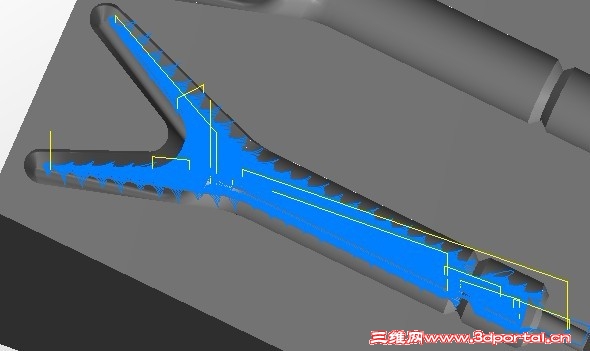

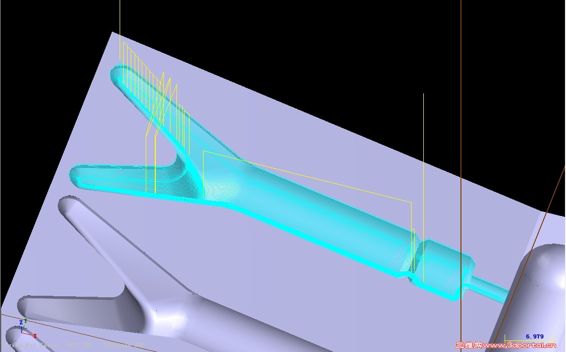

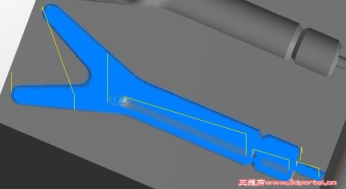

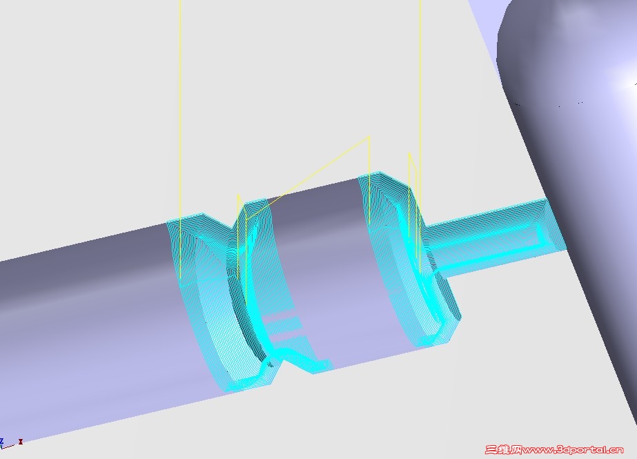

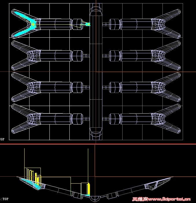

首先做这块东西花了2天确实有点夸张,楼主的走法肯定是不行的,以下是我的做法我只做一腔,仅共参考:假定分型面已线割到数,只NC型腔,注意保护分型面》 D4开粗用清残料,刀刀吃肉没有空刀(像这种情况或者是大模具有开粗过的工件都可用这种方式来开粗,节约时间,少走空刀)耗时17分钟;D3中光耗时8分钟;D2清角 耗时4分钟 ;D3R1.5中光耗时5分钟(环绕等距); D2R1光型腔(环绕等距)耗时7分钟 ;D1.5R0.75清角(环绕等距)耗时2分钟 :另外若要将R清到更小可用更小的刀。 刀路是X5做的若有需要可以上传。

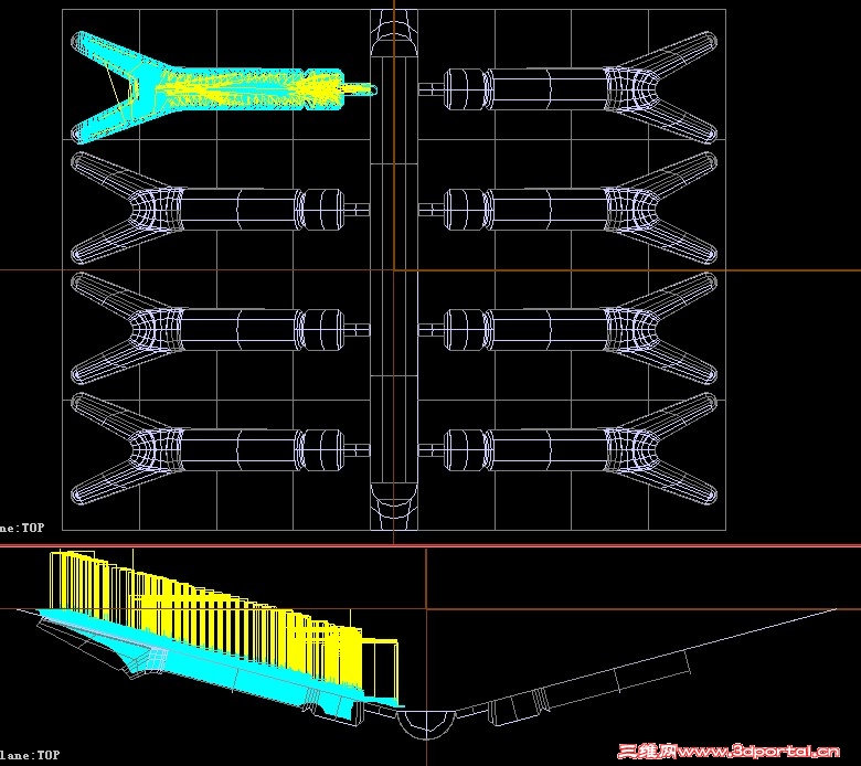

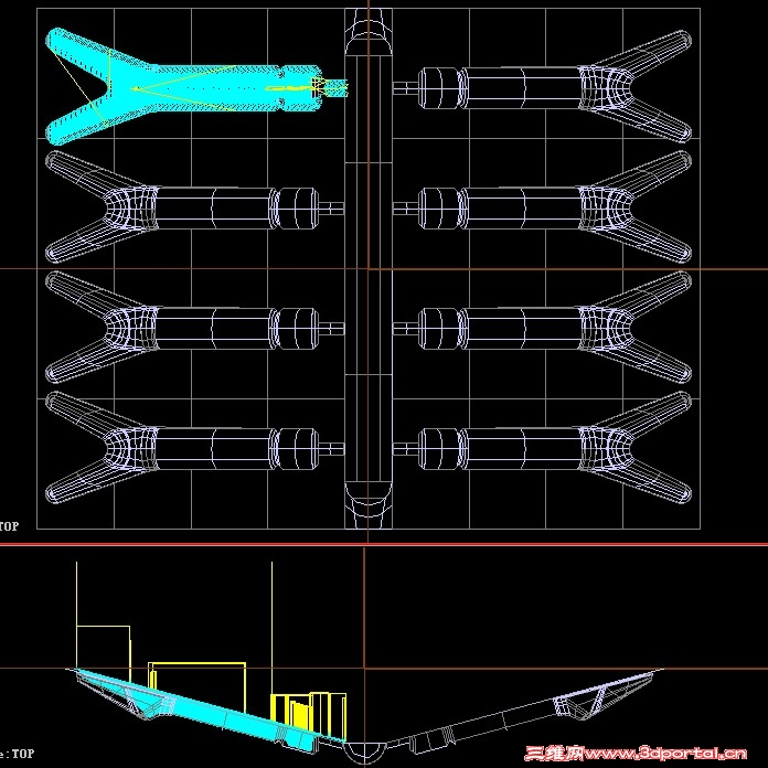

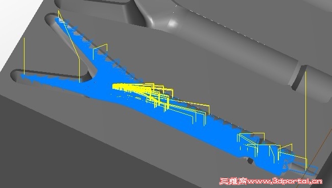

本帖最后由 路过不买 于 2012-5-22 20:35 编辑 " ?4 M9 O# p; M4 h9 g4 P# W
* \4 g' P9 I# {* y) j9 x9 ` 回家了 我也贴2图. 我这分屏显示就花屏,所以单屏截的.
2 a- b4 P; A0 G1 x! F不过就做了一个开粗一个等高.8 r1 j1 r3 [. m3 _( N
刀具参数设置按照你的值来的
刀具参数设置按照你的值来的
D4开粗
D4开粗
D3 等高
D3 等高
抬刀少,安全性较低
抬刀少,安全性较低
