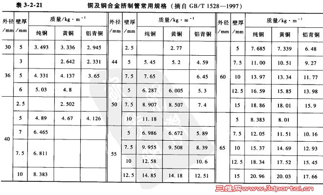

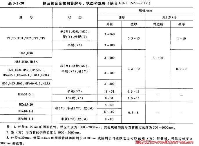

发表于 2012-5-24 17:35:46 | 显示全部楼层 来自: 中国山西太原
铜及合金拉制管和挤制管规格如下二表:
 楼主| 发表于 2012-5-25 13:14:25 | 显示全部楼层 来自: 中国辽宁大连
谢谢楼上,了解了
