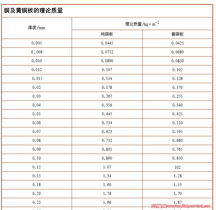

请教大家,车间使用的铜皮厚度都是多少的,设备维修或装夹工件时如有缝隙会用它来塞垫。有谁知道它的厚度规格啊??

我们这用的一般是0.3-0.5

调整轴瓦间隙用0.1、0.2mm,调整轴承座用0.3—1mm,需要再厚一些的就用抛光钢板,节省有色金属。
 楼主| 发表于 2012-5-22 11:45:00 | 显示全部楼层 来自: 中国吉林长春
最小能达到多少啊?
发表于 2012-5-22 12:48:45 | 显示全部楼层 来自: 中国湖南岳阳
最小能达到多少啊?

下面的这些规格应该都有。

不是吧?0.005都有?我们这塞尺都没那么薄的....估计是我孤陋寡闻了....

我们装配夹具采用1+1+0.5+0.5垫片,调整使用0.1  0.2和0.3mm垫片。仅供参考!
