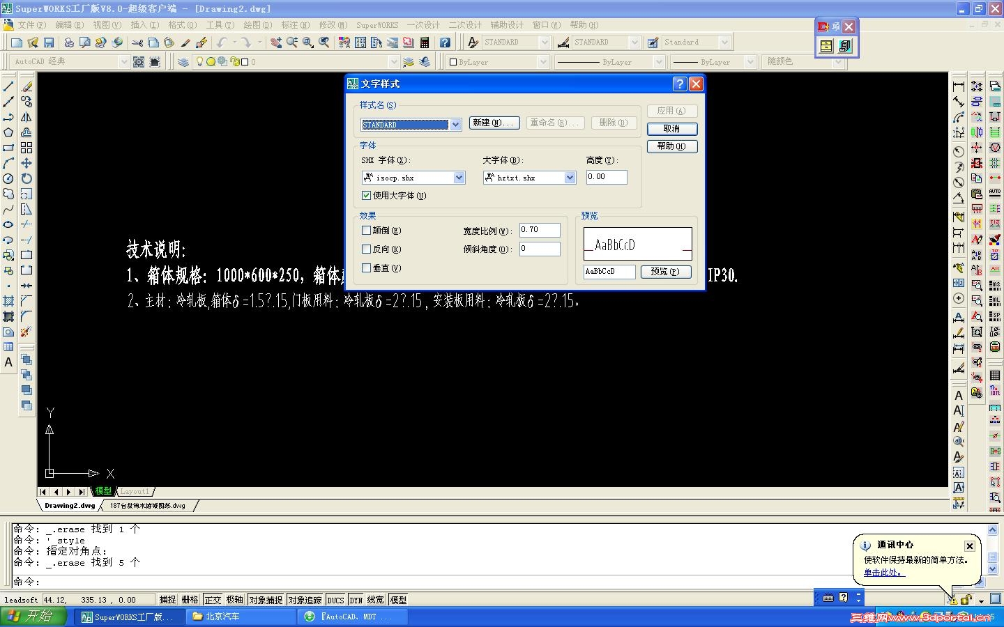

1.JPG 我用的是AUTOCAD2007版本的,文字样式用的是ISOCP.SHX,HZTXT.SHX(这种字体是公司统一规定的),结果单行文本里面的正负号变为?号,请问哪位能指点一二?如图

是没有相对应的字体  换种标注或者字体

你添加相应的字体就不会有这种情况了

你的问题是没有装2007版本的更新SP1或SP2,选择安装一个都能解决你的问题。

新建一个模版 把这份图纸内容copy过去试试看

这个一般换下字体 或者 安装缺失的字体文件也可以

官方早已出了补丁,修复此问题,07到SP2

字体不能识别而已
