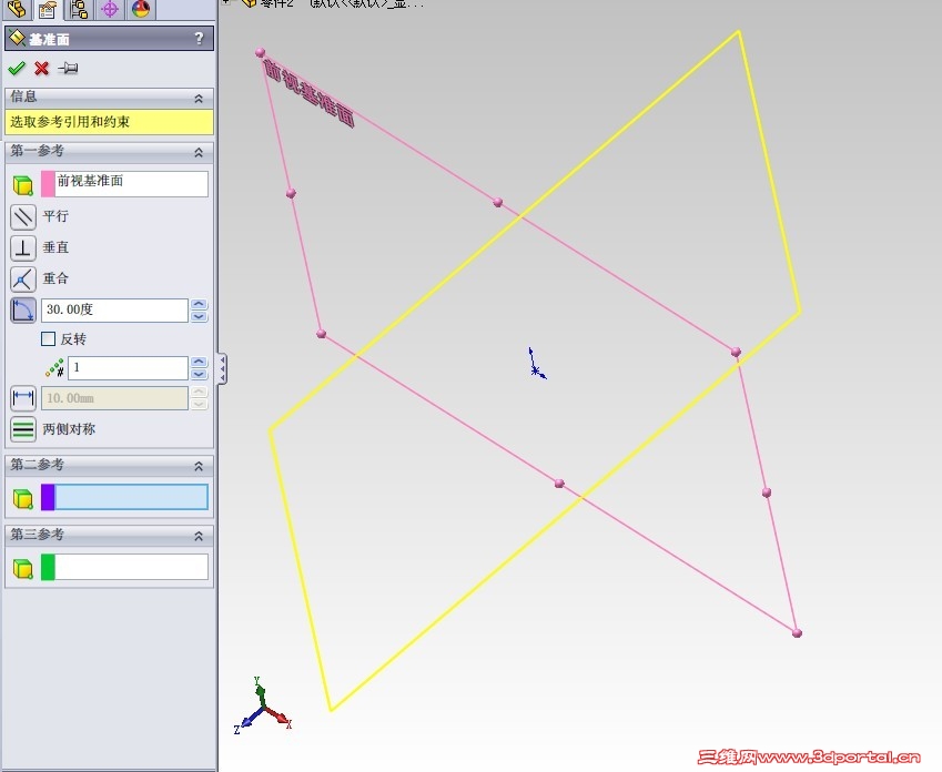

如下图  画图时经常会想要创建一个基准面与已知的面成30度   这里简洁点的创建这个基准面怎么做

当然要通过一条线或者一个点了,要不你这基准面到底定在哪个位置怎么定?

与面成角度就需要两面交线来确定所需面的位置啊

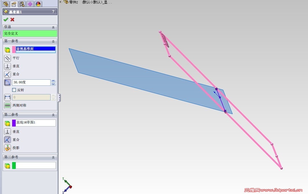

这个不是唯一的,还要有第二参考!

一个点不够,因为在面上过一个点可以有无数条直线,所以通过一个点与一面成30度的面有无数个。

要完整定义才行

直接画草图,然后拉伸曲面,这样非常方便
