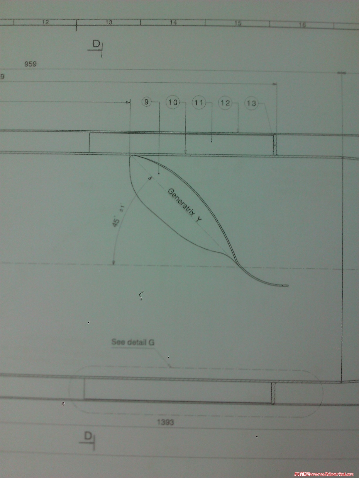

4 k5 g7 x7 G# r; t2 ?+ I4 ?7 i* C叶片的三维模型建模,如图,请教如何建模,请高手赐教
发表于 2012-5-22 21:24:42 | 显示全部楼层 来自: 中国青海海西蒙古族藏族自治州
楼主,第一幅图是什么意思,就一个45°,没别的了?

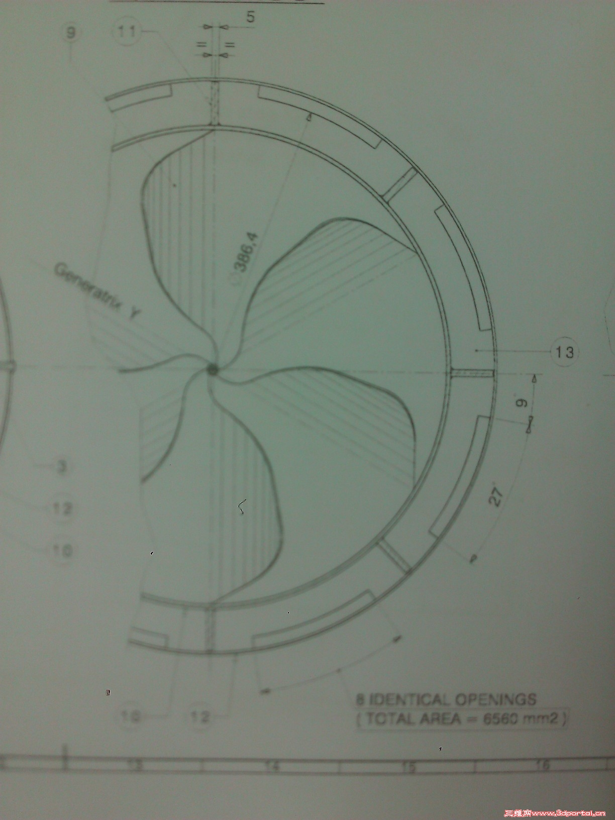

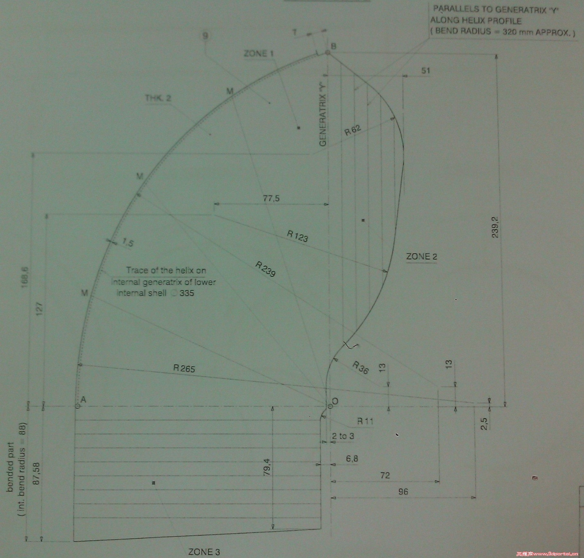

 楼主| 发表于 2012-5-22 21:29:43 | 显示全部楼层 来自: 中国湖北武汉
第2图是d-d截面,1图外壳剖去之后的可视形状,也就是折弯后的形状,3.图是展开,其中1区折弯后是螺旋,2和3区是320和88半径的折弯

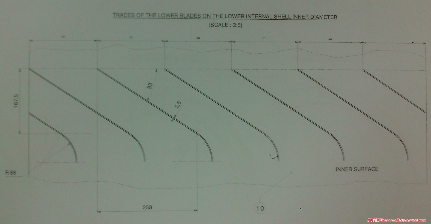

 楼主| 发表于 2012-5-23 21:43:52 | 显示全部楼层 来自: 中国湖北武汉
主要参数在图3,我好不容易在公司偷偷用手机拍的哦,电子版的图拿不出来哦
