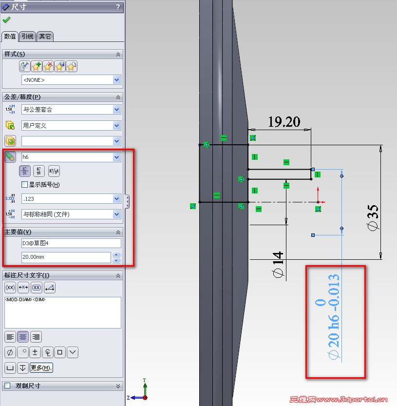

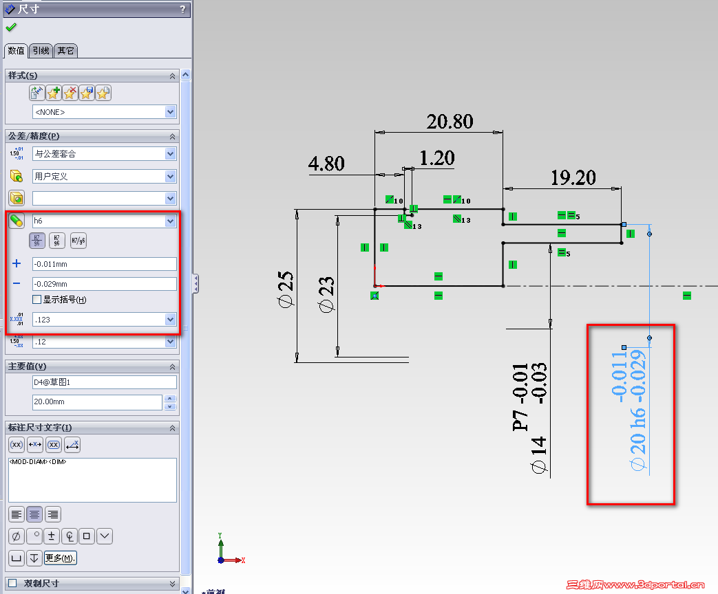

偶然发现,为什么同一软件画的两个零件图,在标注公差(零件环境)时,同为h6,同样的基本尺寸,却出现两种公差值呢?
# N# q) ?7 E& x( n4 J: p8 Q- G6 Z8 e- S6 ~) Q* @

发表于 2012-5-23 02:11:52 | 显示全部楼层 来自: 中国上海
h公差带,上偏差为0,可见后一个公差肯定是错了。至于怎么出的错就不知道了

发表于 2012-5-23 07:52:34 | 显示全部楼层 来自: 中国重庆
第二个是你手动输入的?
发表于 2012-5-23 07:55:52 | 显示全部楼层 来自: 日本
你是选择了用户定义的
: ?8 @3 L& [+ ^, d" @要选择里面的配合间隙/紧密配合等选项
发表于 2012-5-23 07:57:22 | 显示全部楼层 来自: 中国广东深圳
当然会这样# P. y4 H+ U( T% C5 |8 }
上边一个是SW自动生成的5 y0 t# U- G. ?4 _) B
自然是对的( t7 |2 Y) C  ]! H# L9 ?
下边一个是你自己手动输入的7 T& w* a+ c; m* Q4 e- g; O- p
当然是想写多少就写多少
1 N6 R* f- M0 r+ d5 Q: ~7 n那两个自然就不一样了
1 R) i0 f% a) Q- W0 [6 h你第二个也搞下自动生成: B- r# M2 p8 x( \; Z
肯定是和上边一个一样的~~
发表于 2012-5-23 11:37:07 | 显示全部楼层 来自: 中国甘肃兰州
手动输入的错了很正常啊
发表于 2012-5-23 12:22:52 | 显示全部楼层 来自: 中国广东江门
第二个是你手动输入的啊~~~
 楼主| 发表于 2012-6-12 13:16:15 | 显示全部楼层 来自: 中国重庆
6 G, q7 y; T- y& t" r# U! V* `$ G8 q: n6 y" S! P! z
好久没空到这里来了,很感谢楼上各位的回贴。
, U% F! _8 v/ E6 z我说明一下,我没有手动填入公差值(至少在零件环境界面内),再说那样做在这里发贴也没有意义。
6 M, m  h" U) B$ z( ~5#  老师说得好像有理,但两个图形界面我没有看出不同啊!同为 与公差套合 用户定义 h6: f% G! v6 S5 v. M8 }- O+ d
这种现象是偶然的,不是经常的。我以后记得在分类那里选用其它类型不再用默认。(用户定义是默认的)
