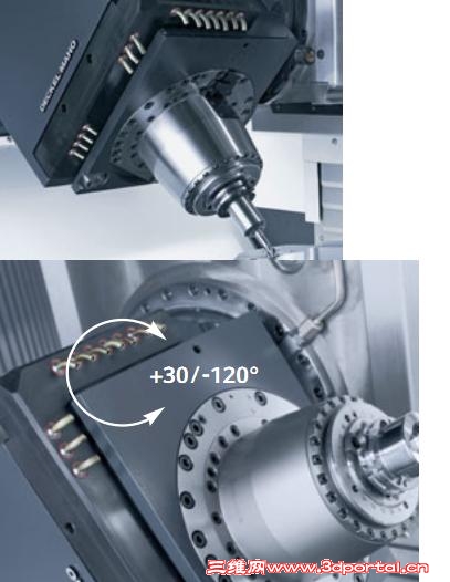

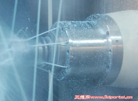

发表于 2012-10-10 08:34:33 | 显示全部楼层 来自: 中国山东莱芜
楼主做的那种设计??能发个图片看看吗?看看这是dmg的。
参与人数 1三维币 +6 收起 理由
洪哥 + 6 冷却液喷射装置图片。
发表于 2012-10-10 13:23:54 | 显示全部楼层 来自: 中国浙江杭州
楼主可能说的是主轴本身自带的喷射装置。
- k3 c; L7 K+ V& e" w, _$ E就像图上这样的吧。1 k8 i! H9 \$ z" s
8 L6 o! ?  U, s/ J  T% y; p' p# v/ M8 l
1 {& r+ U9 K1 |4 J; J4 M
洪哥 + 5 感谢提供的图片!
发表于 2012-10-10 13:25:47 | 显示全部楼层 来自: 中国浙江杭州
DMG这种带B轴旋转的,整个结构会比我们现在用的复杂不少啊,呵呵。
