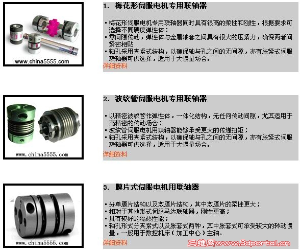

伺服电机选用刚性联轴器可能会把伺服电机憋烧坏了,因为没有缓冲是不是这样?
发表于 2012-5-23 09:14:26 | 显示全部楼层 来自: 中国山西太原
可用伺服电机专用联轴器。; x1 S# X4 A- b6 g  {
http://www.china5555.com/sf.asp

刚性联轴器要求伺服电机与传动部件必须要同心安装、对加工及安装要求较高。而弹性联轴器可以在一定范围内允许角度差,可以减少对加工、装配的要求。如果加工、装配得当,刚性联轴器也是没有问题的。

膜片式联轴器~最近经常用

是机床进给吗?是的话用CNCFeedSys软件算一下联轴器参数。
