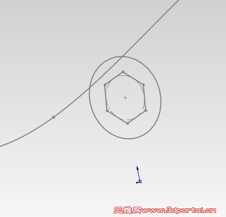

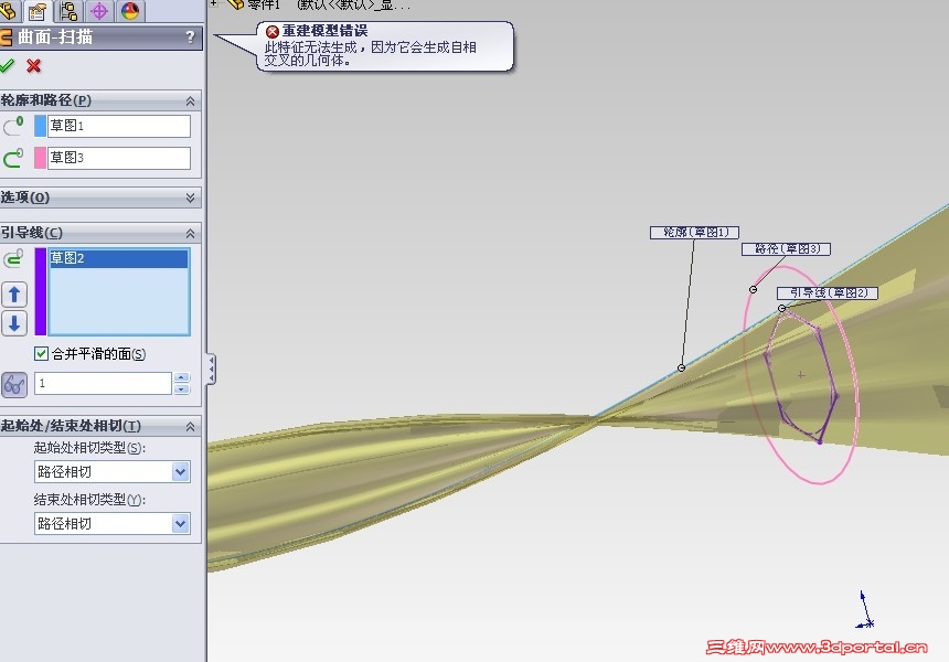

如图,我这样扫描老是出不来,看提示我以为草图2必须与草图1穿透,可设置了穿透还是没用,预览出来了,可就是不让完成,说会生产交叉的实体,这什么意思嘛~·问问各位大侠~~

是不是草图1的问题啊?

草图2和草图3做成一个草图行吗?不用引导线。

是轮廓草图的问题,轮廓草图相对于路径和引导线有交叉!就是说,轮廓草图要在路径中心的单侧才能横扫,否则一定会交叉!

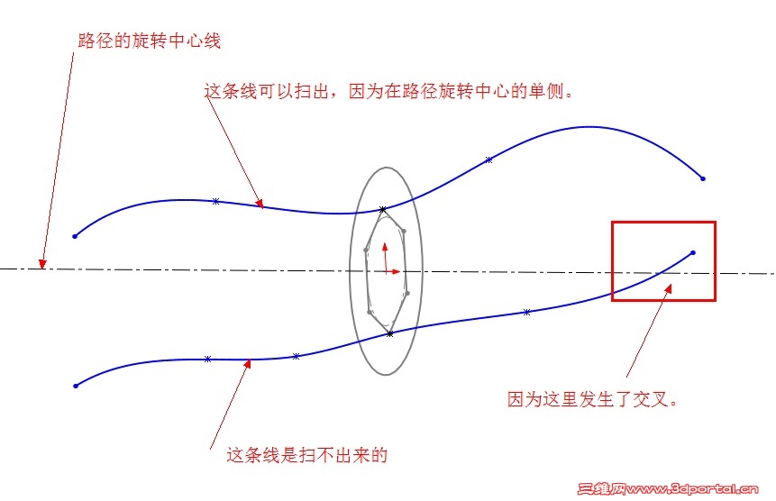

发表于 2012-5-23 09:35:52 | 显示全部楼层 来自: 中国浙江金华
也就是说:* i3 @& |; \# h0 I8 g- j+ {
192.jpg - r: e; W' q( N8 P# H
这只是针对你这个问题而言,不说明别的问题。
 楼主| 发表于 2012-5-23 09:44:22 | 显示全部楼层 来自: 中国江苏南京
明白了 更理解了   谢谢这位大侠  图演示的很好  表达很清晰

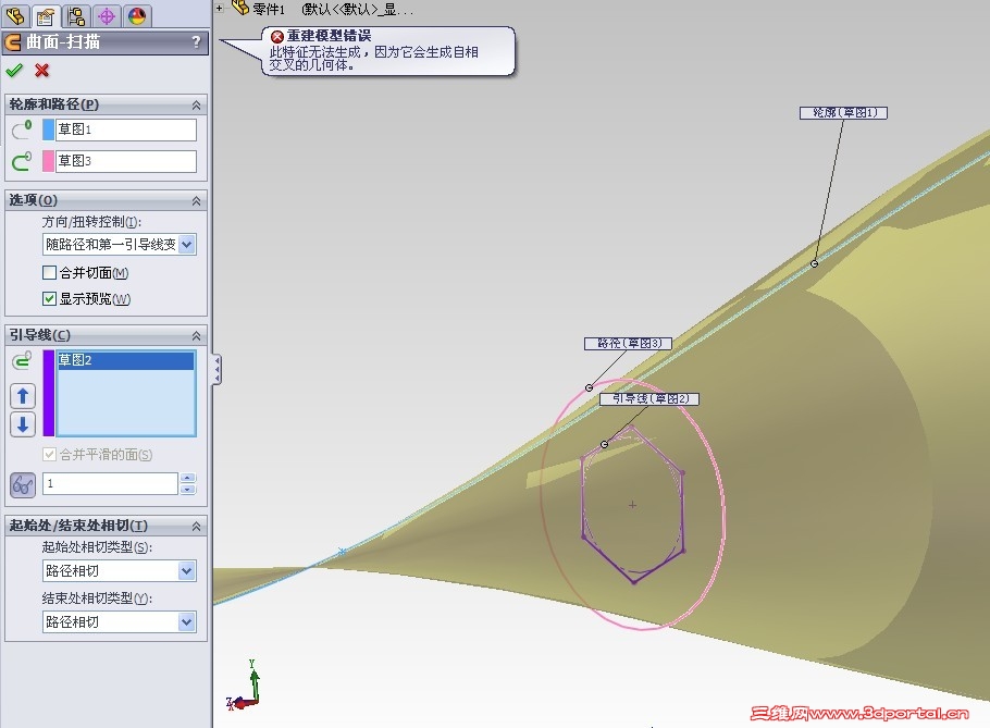

扫描的起始点没选对,导致扫描出来的东西发生扭曲,所以就交叉了

你把图形都扫出来了,说明你画对了。出现交叉,你只需要把引导线的起点在圆上的位置拉一下,不要交叉就好了。
