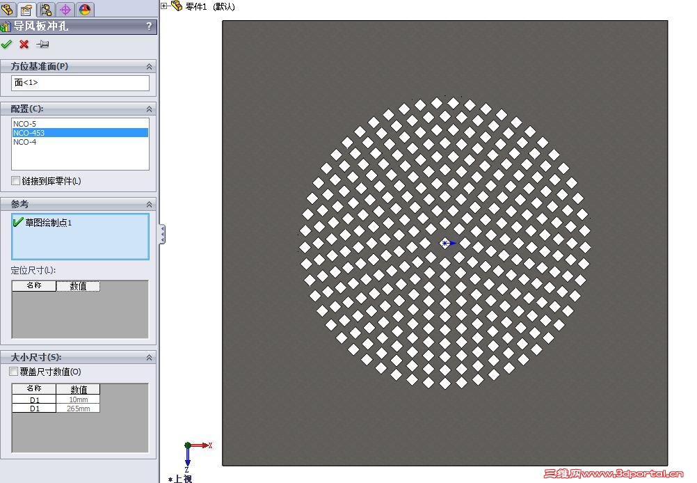

1 i% o) p# w+ \' N哪位能给修改一下。1 O1 c# y8 g8 C/ ?
草图是从CAD复制过来的,没有约束,做为库特征,不能用。
" ^- ], w0 @3 J, Z" I
8 N' u4 u4 a/ Q' j$ f$ \, B' t1 I' U% R
请给修改一下,照草图的样式和尺寸  @  C8 i1 G' ^0 m
8 O; b; I$ P8 u) E最好是冲孔数量可随外径大小来改变,谢谢% g5 Y, \6 ]* n4 y% H" [1 t; P3 e  [
" h1 w' s; M: Z  i& W) l 捕获.PNG

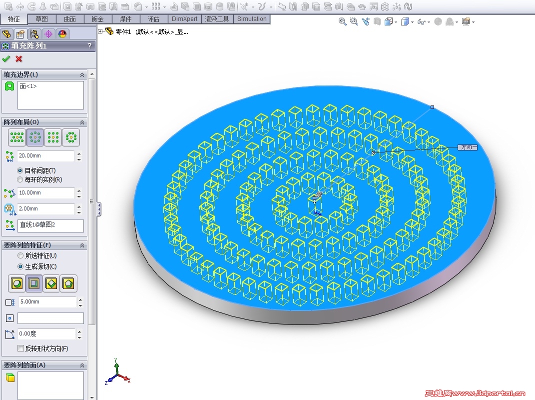

楼主用"填充阵列",会更方便吗?......( `9 V2 x. o; l

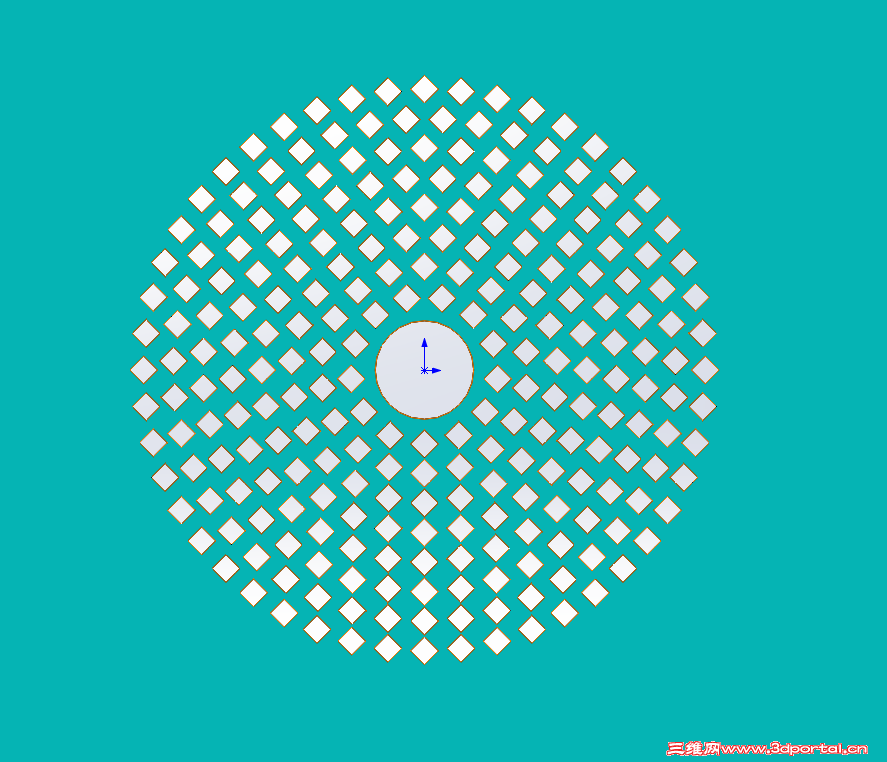

暂时用笨办法,可以用了。; [' A" ?2 V, O+ R4 G6 T
