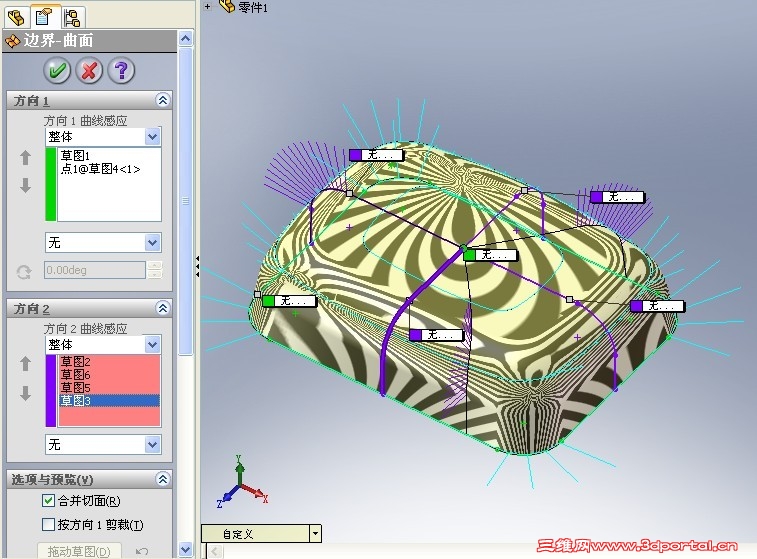

[求助] 请教这个图应怎么做
发表于 2012-5-23 09:25:06 | 显示全部楼层 |阅读模式 来自: 中国广东珠海

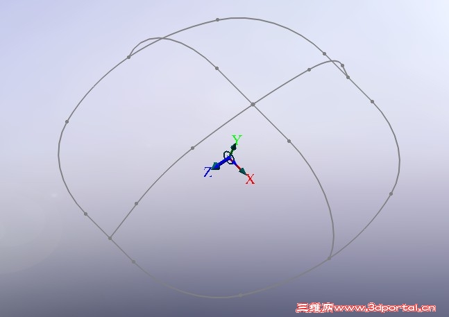

这个曲面怎样做,请教大神
67123 - 副本.zip

 楼主| 发表于 2012-5-23 09:44:47 | 显示全部楼层 来自: 中国广东珠海
本人还是不会,希望有高人指点个方法
 楼主| 发表于 2012-5-23 09:45:58 | 显示全部楼层 来自: 中国广东珠海
主要在怎样选曲线上,真的搞不来

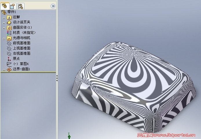

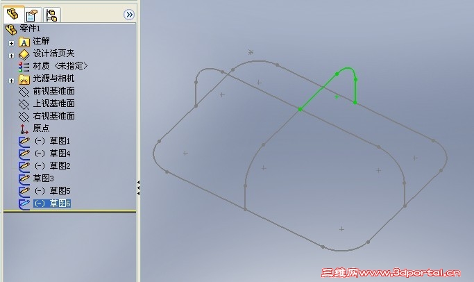

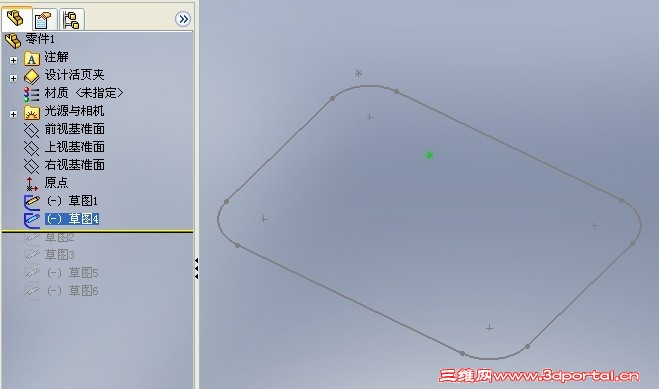

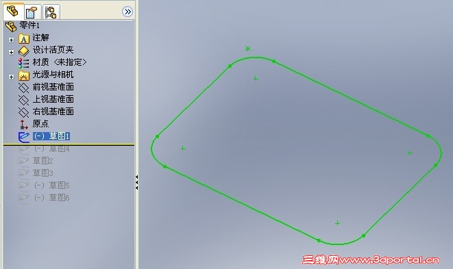

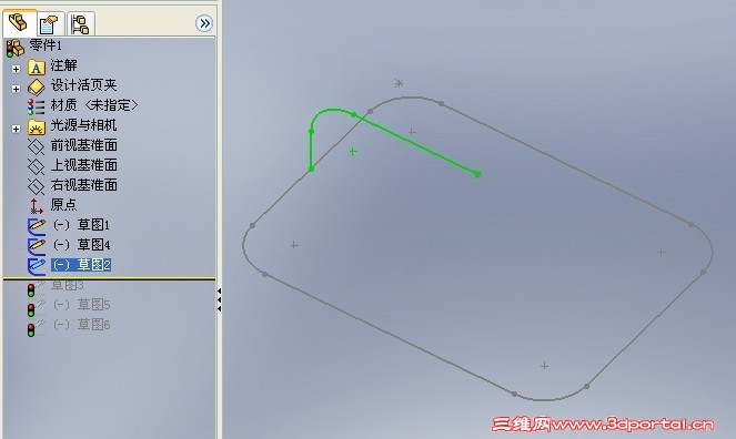

发表于 2012-5-23 09:46:24 | 显示全部楼层 来自: 中国广东云浮
1.jpg ) o" {# Y2 J2 ^3 _' X
2.jpg 9 L+ x& F; U4 s. h4 q
3 ?5 W# J8 W6 E: b  R
! M; }, _* f! C& _
5 I5 ~$ K4 y- S+ d  _3 g( P
8 }: d8 D/ G- \+ y1 [9 ] 5.jpg 9 |0 O+ `1 _$ t! \
6 ?6 Y) |2 d: @$ l$ Y+ Y  H  l! d& v 6.jpg
; ^9 x$ Z/ C8 e8 ^+ p6 P5 y3 ]+ x  l
! ~# \( {1 b, W$ ~* R% s7 r) a6 F3 H+ M8 {
 楼主| 发表于 2012-5-23 09:49:33 | 显示全部楼层 来自: 中国广东珠海
做得不对啊,求方法
发表于 2012-5-23 09:52:49 | 显示全部楼层 来自: 中国广东云浮
没见我引导线分成了4个草图??????这样都不会,没办法了。

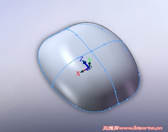

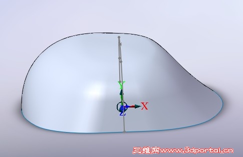

 楼主| 发表于 2012-5-23 10:16:39 | 显示全部楼层 来自: 中国广东珠海
9# oypopen 谢谢你的建议啊,我明白了,真的非常感激你的帮助~~
 楼主| 发表于 2012-5-23 10:23:44 | 显示全部楼层 来自: 中国广东珠海
谢谢你啊,终于做出来,要多点学习才行
 楼主| 发表于 2012-5-23 10:24:15 | 显示全部楼层 来自: 中国广东珠海
是这样的

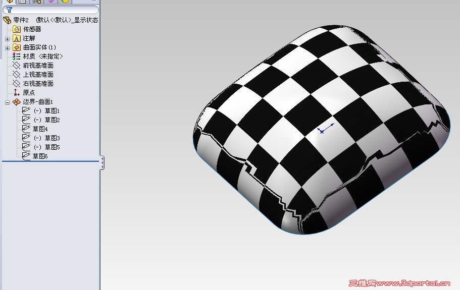

发表于 2012-5-23 11:23:40 | 显示全部楼层 来自: 中国江苏南京
我也做了个
