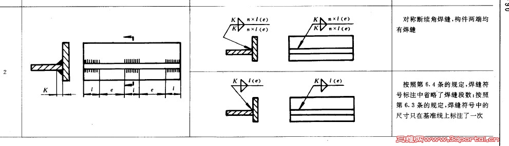

如图所示:9 t+ l: y  \$ v* E" o  C
图1的角焊缝中,我们常说的焊缝高度是尺寸A还是尺寸B?问过很多人,也在网上查过,有说是A的,有说是B的,到底哪个不确定。7 X7 J  W. n4 f- A
图2的单边焊和图3的双边焊中,C、D算是焊缝的高度吗?另外,三种焊接形式各有什么优缺点?, `) U$ ]& i; Y3 G: e
万分感谢啊!

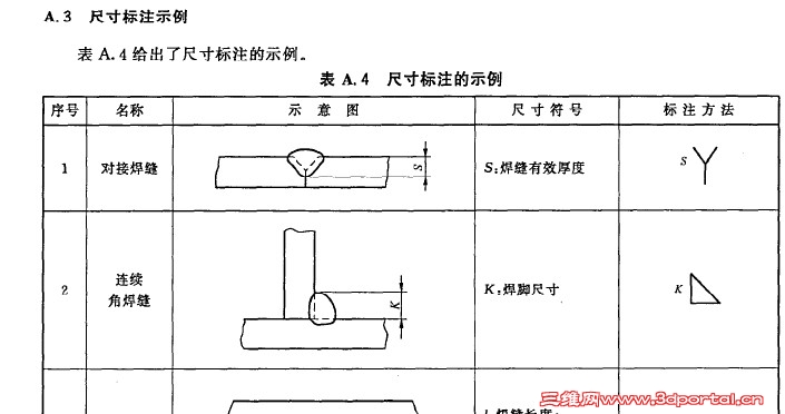

在有关标准中有焊缝尺寸的详细规定。
: [- i' t5 x- hGB/T 3375-1994 焊接术语1 d2 ^8 z) d2 V# |$ ]5 L& j$ D9 F
GB/T 324-2008 焊缝符号表示法5 P* ?- S  u- _' @# a
GB/T 12212-1990 技术制图 焊缝符号的尺寸、比例及简化表示法

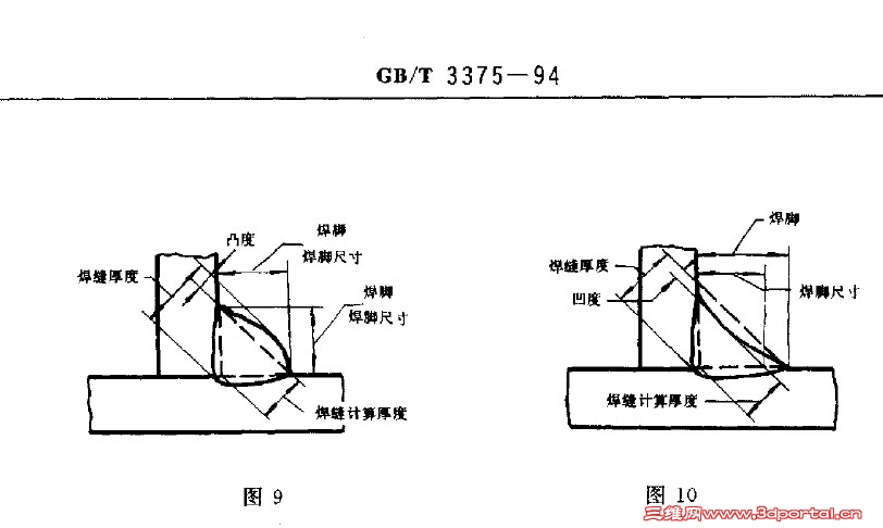

发表于 2012-5-23 10:29:34 | 显示全部楼层 来自: 中国山西太原
图中标注的A、C、D都是焊脚尺寸。
, r1 I1 b( P$ w$ h" V" w' M7 @B是焊缝进行强度计算时,计算受力面积用的焊缝厚度尺寸,受力面积=B×焊缝长度。一般B=A•cos45°。

发表于 2012-5-24 15:55:20 | 显示全部楼层 来自: 中国北京
按照标准,图中A应该表示为a,B应该是Z。
