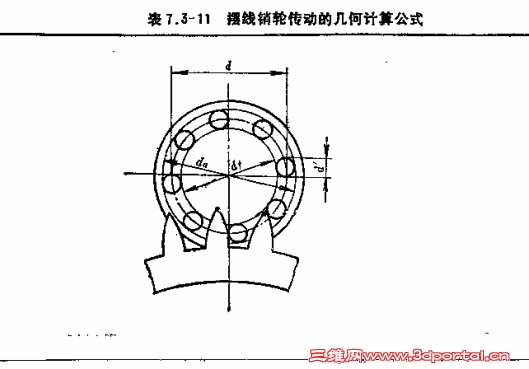

( n  m. C* \( N0 ]2 v% u如果把链条围成圈,链条和链轮像齿轮那样还可否工作,可以行吗?谢谢  应该就不是啮合,是渐渐的切入--切出?

理解楼主的想法,但说得不清楚。
9 e6 H$ W* Y9 ]8 r8 ^% T  x) f& B% E* D' o把链条围成圈,将内圆固定(如焊接)在一个轮盘上,然后用链轮与套筒滚子啮合,若传动精度要求不高,这样是可以传动的。6 l$ ]2 |$ j- j" H$ V
这样的结构在实际中有应用,但用的不是链条,而是用两个钢板圆盘,圆周焊圆钢或无缝管,用同节距的链轮与圆柱啮合,进行旋转传动。圆盘尺寸可作得很大,可代替大型齿轮传动。在一些旋转精度要求不高、节约成本的场合多有应用。

高老师说的有道理。1 d" _+ U2 V- q
链条传动中链条上的销起到啮合传动作用,绕成一圈的话实际上就变成了“销轮”,在钟表齿轮传动中就有销轮传动,这时齿轮不是渐开线,而是摆线。
