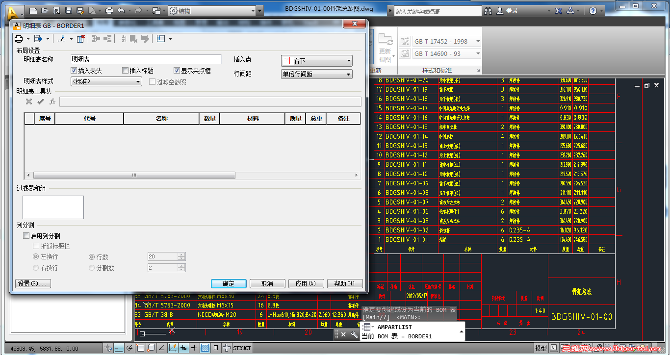

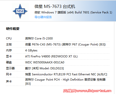

小弟想问下我的Mechanical2013的明细表做好以后退出图纸然后再打开这张图明细表怎么不能再编辑了?我的电脑是Win7 64位系统,Mechanical 也是装了64位的。0 v* \  x5 q) V$ ?2 Z4 G7 |$ W+ i. ^
软件安装,破解都成功。就是明细表有毛病......
% z" L5 ?( s5 h2 }2 ~6 ^电脑配置与CAD情况下看下面的图。

我的猜想:/ M5 u" K& q) L
是不是CAD选项中的保存选项设置有问题,如默认保存成非mechanical文档?

谢谢marxbat提醒! 果然是保存为非mechanical文档的原因。

( C* K9 F/ o' z1 OCAD能打开CADM(向下兼容)画的图,但CADM特有的图元无法像在CADM里面一样编辑,此时可分解成一般CAD图元,就像LZ说的明细表,就不能编辑明细表特有的属性,但能“炸”成普通块,一个一个编。
